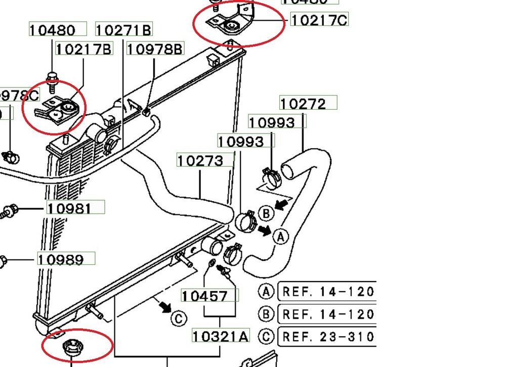

  7. Приветствую, возник вопрос о замене резинок крепления радиатора, как верхних (в кронштейне), так и нижних втулок. По верхним бьется только вместе с кронштейном. Может кто менял эти резинки? От чего можно подобрать? Или может купил бы в хорошем состоянии.

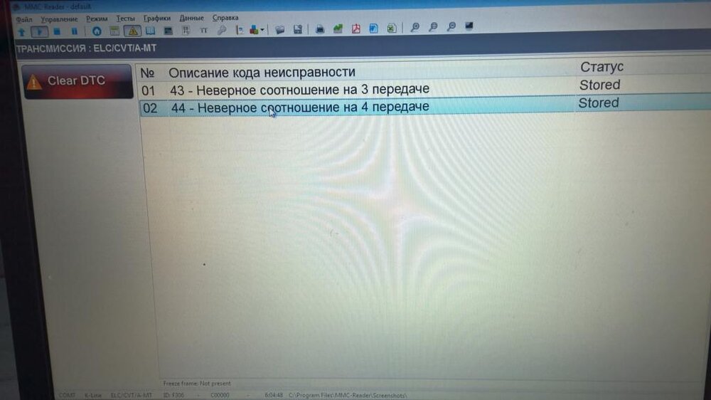

  12. Привет, всем. Дабы не плодить подобных тем, прошу Вашей консультации тут. Сегодня выезжая со стоянки, прогрел двиг, переключал режимы коробки в каждом положении (20-30 сек), после поехал. Но машина не ехала, как обычно, а только когда обороты поднимались до 2000, ощущение как буксовала, что вперед, что и назад. Проехав около 5 км, замигала N при включенной D. На перекрестках с полной остановкой, трогалась только с высокими оборотами и с пинком. Зацепил сканер, и ошибки по АКПП - на фото. После, скинул, но пробуксовка осталась. Затем на нетралке просто газанул и все вернулось в нормальный режим. Проехал и на 4WD и на 2WD все норм. Что могло быть и что за ошибки? Масло АКПП по уровню, не воняет. Но не менял.
