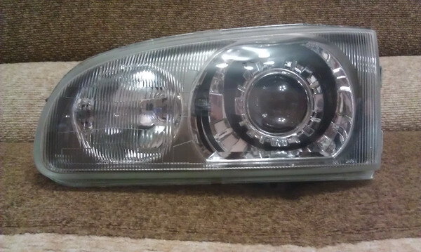

Неделю назад сделал задуманное и поставил новые фары на Делику, долго не мог найти фару правую с идеальным отражателем (не мутным) на лампу дальнего света. Вообщем .....почувствовал себя счастливым обладателем действительно хорошего света. Оригинальные лампы 4200К практически не отличаются по цвету от галогена но ярче намного однозначно. Теперь и ближний и дальний светят правильно и очень ярко. И еще один плюс световой пучек проходящий через стекло имеет большую площадь пятна что отражается благоприятно на освещенности при загрязнении стекла. Фото пока некогда ставить. В простом варианте я просто расточил гнездо под лампу ближнего света , вставил плотно туда линзу , поставил на машину включил и отрегулировал свет и приклеил линзу к отражателю быстрым эпоксидным клееи Момент Супер Эпокси Металл (он гуще)

Доброго дня или ночи всем форумчанам и Делиководам Спешу поделиться своим вторым изобретением фары с использованием оригинальной билинзы Hella - http://www.galogenu....s_bihella4.html Про первый опыт подробно описанно в одноименной теме - Установка биксеноновых линзованных модулей в фары дорестайлинговой булки - http://www.delicaclu...5%d0%b9-%d0%b2/ Принцип установки линз точно такой же разница лишь в их креплении. Для установки этих линза дорабатывался отражатель, а точнее посадочное место под линзу по диаметры. Совмещались пучки дальнего света линзы и дальнего света родной фары, что было невозможно сделать с линзами OLLO HID - что в принципе и подтолкнуло к созданию второго варианта, после длительных летних поездок по стране. И всё таки использование всего оригинального и линз и ламп и блоков розжига даёт результат, о котором дополню позже

Привет всем. Ко мне попали интересные фото выкладываю их тут. Фары линзовые уже купил теперь буду их каким то образом ставить........то что сделал один человек где то за бугром думаю русский сможет повторить. смотрим внимательно Крепления фар разные
