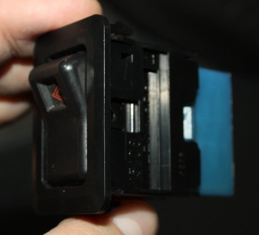

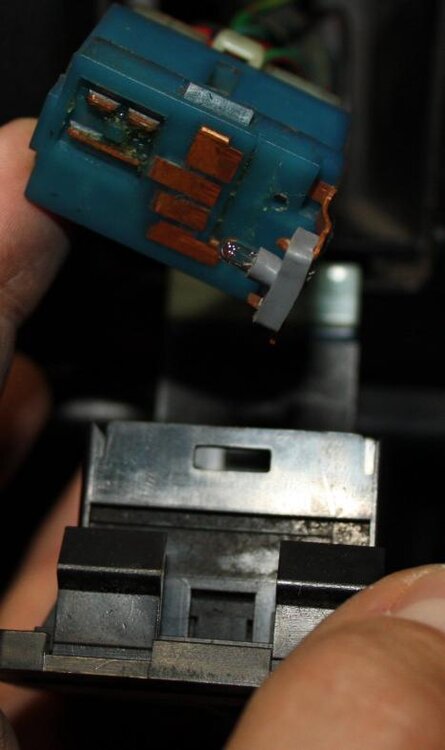

  7. Друзья, нужна кнопка аварийки. В моей нет внутренностей совсем. Есть у кого? или может от чего подходит? на вазах вроде сам механизм щелканья встроен в аварийку, а у нас как сделано?
