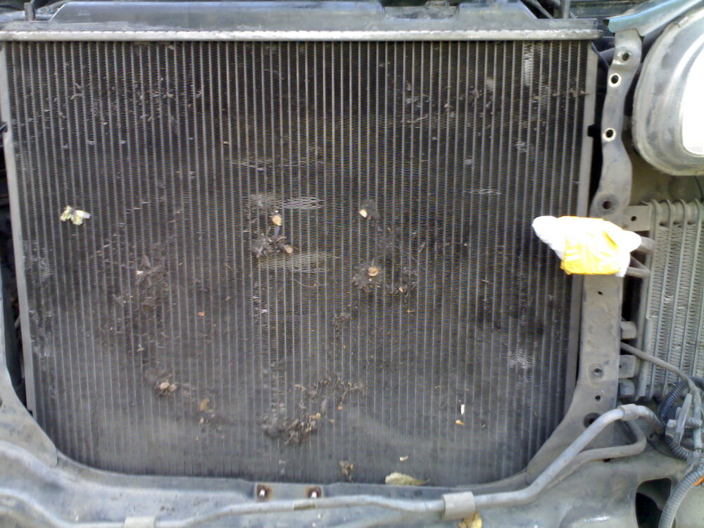

  5. Пца-а-аны! Я понимаю что очень... очень-очень... ну очень верить хочется, что это исключение и у меня-то уж точно не так. Но боюсь, что у всех так! Я ж грю, это за 10-13 лет эксплуатации без фильтра - практически неизбежно. При этом опять замечу, что то время пока машина здесь (4 года), я особо не охотник и не рыбак. Все по городу в основном это накоплено. Т.е. это все не мое, а накоплено еще с учетом попадания летающих тычинок во время цветения божественной сакуры, беснующихся весенних небесных танцев пуха одуванчика сяо-бяо и радостного возвращения к жизни после зимней спячки какой-нибудь священной паутины лию-тяо

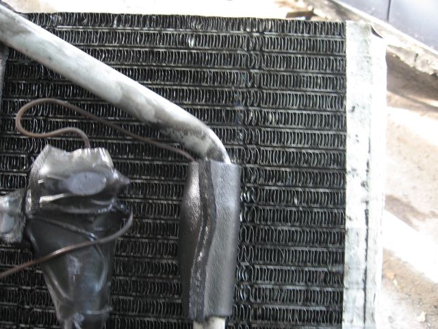

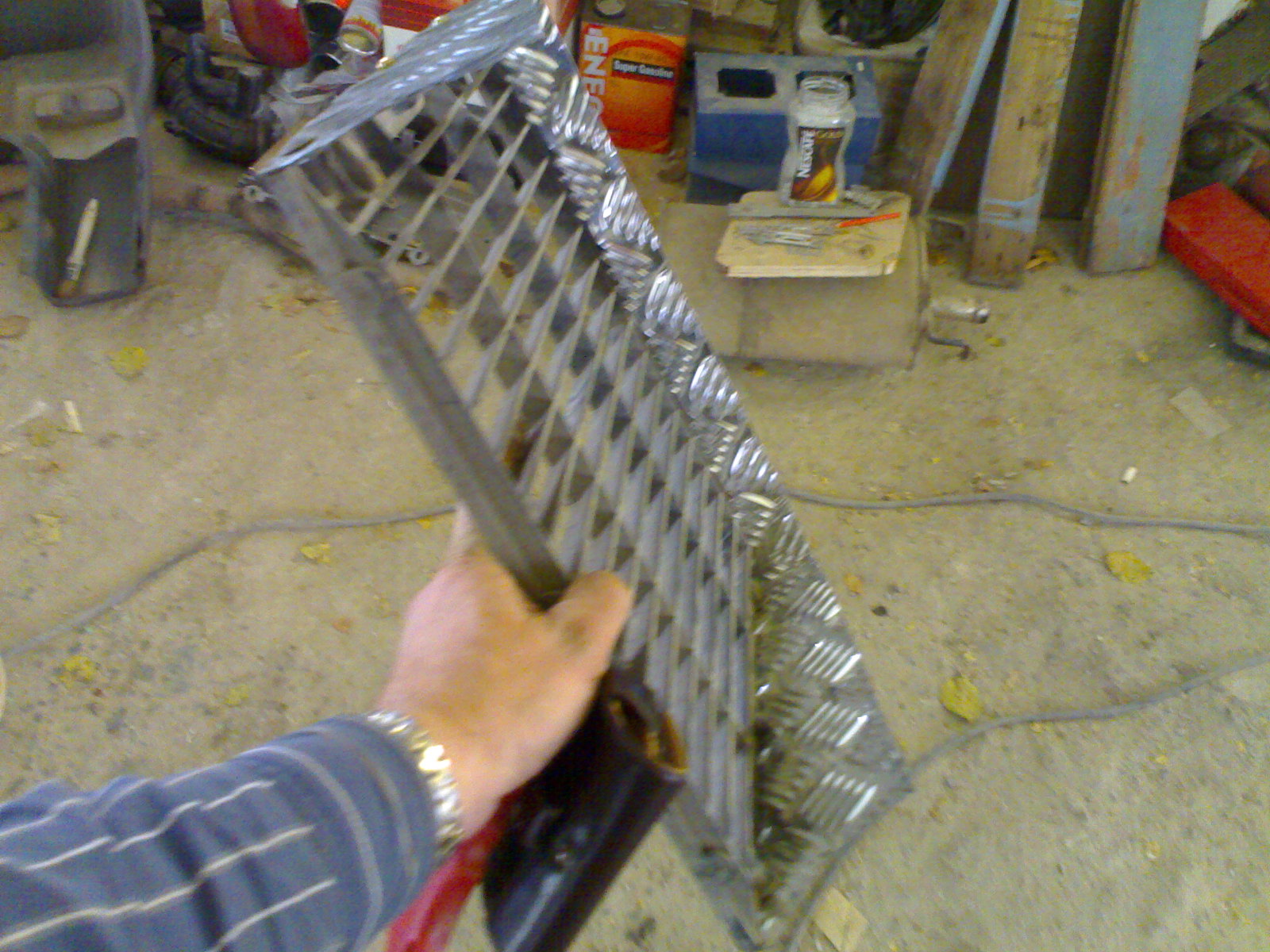

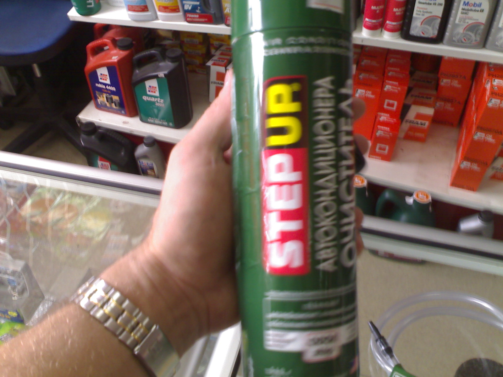

  6. Это восстановленный (вырезанный заново из декоративного пластика) отбойник на радиатор под подножкой. навреное не у всех сохранился. В оригинале идет из плотной резины. Смотрится как металлический. А вот позорный очиститель, стоящий нормальных бабок, который я НА СНЯТОМ РАБИАТОРЕ перед собой наносил несколько раз. Ждал! Потом даже после него пытался чистить, типа вдруг он разъест..... ФИГНЯ ВСЕ ЭТО! Ему никогда и ни за что не справиться! Вот он!

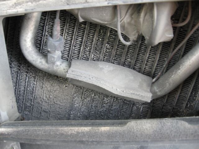

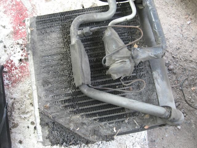

  7. а ВОТ СОБСТВЕННО ТОТ, ЧТО СТОИТ ПОД ПОДНОЖКОЙ. у вАС В ТОЧНОСТИ ТАКОЙ ЖЕ И НЕ ДУМАЮ, ЧТО СОСТОЯНИЕ ЛУЧШЕ. он же после того, как немного сдули грязь. Сначала насухую.

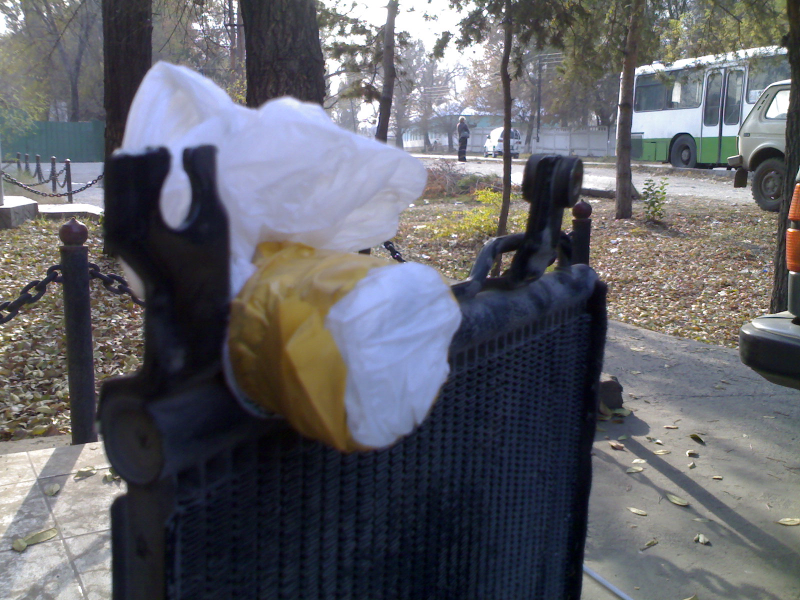

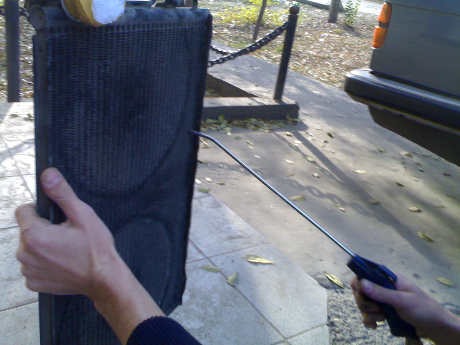

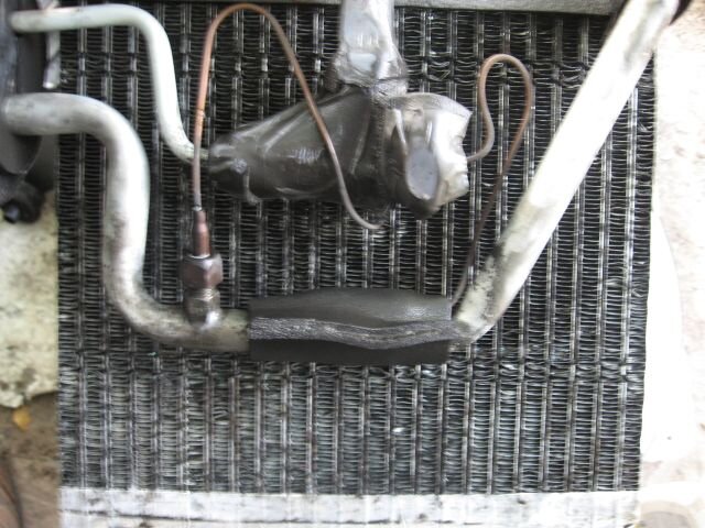

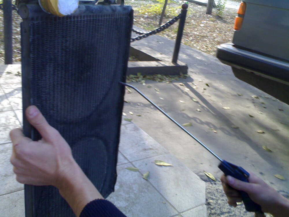

  8. Потом продувал на компрессоре (следите, чтобы не замять струей воздуха соты) Потом, полотном от ножовки по металлу 9совпадает по ширине ячеек) АККУРАТНО, чтобы не наделать дыр там, прочищал соты от миллиона мелких камешков (толще песчинки, но совсем маленькие камешки), которые изобилуют в раждиаторе. Сейчас ниже увидите. Вот точно такие же камешки, но правда в радиаторе, еоторый под подножкой пассажирской (сдвижной дверью). А может и в нем же? не понятно по фото. Короче они и там и там были.

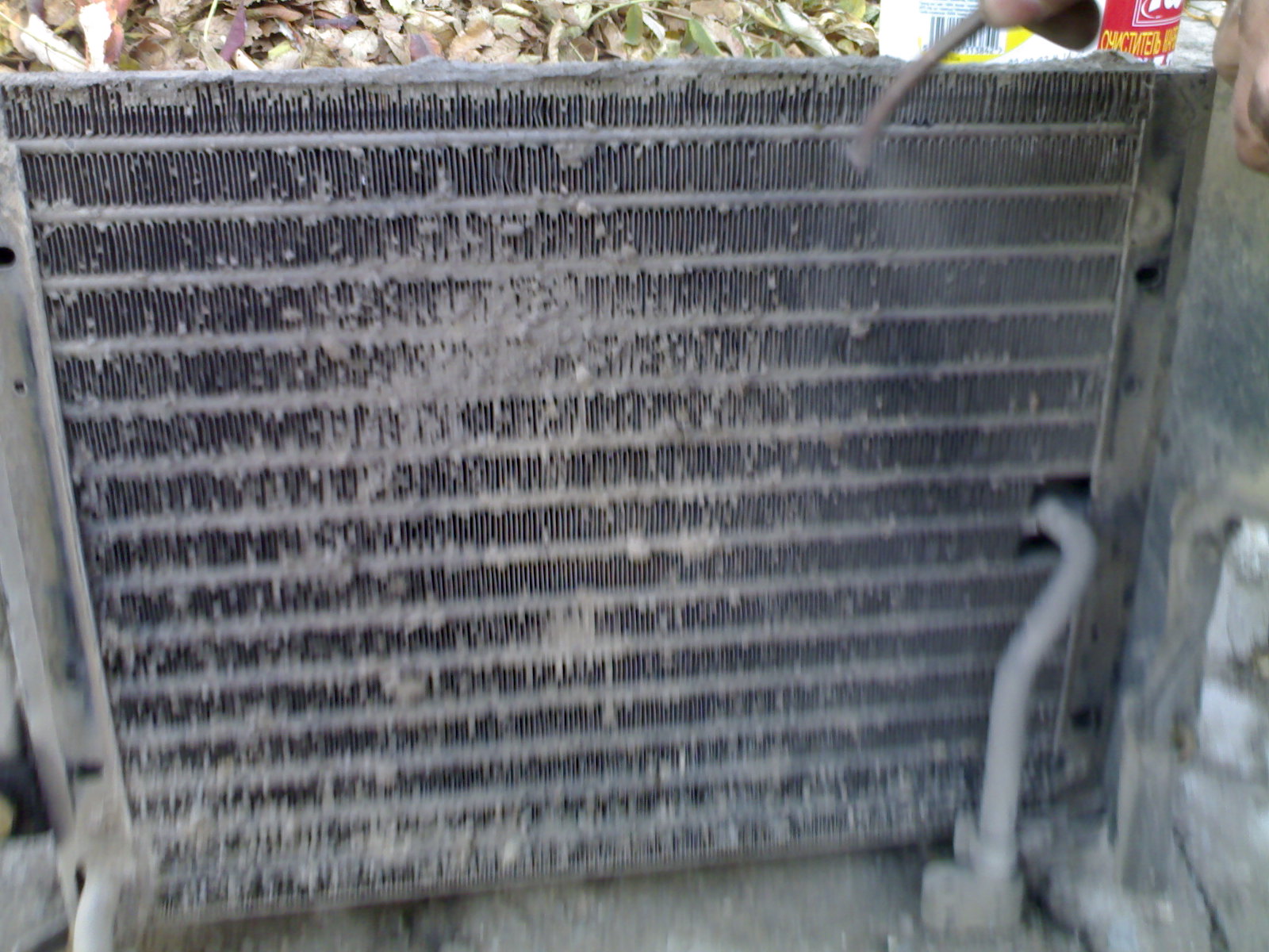

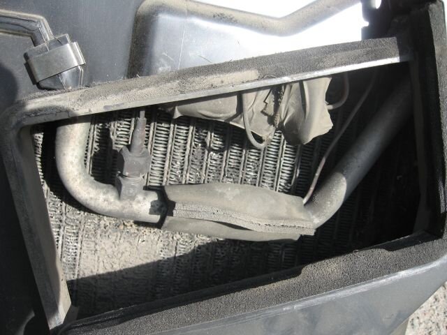

  9. Это уже морда машины. Промывал радиатор кондиционера передний. Посмотрите, что и на нем. Или это даже уже на втором радиаторе - системы охлаждения, который за кондиционерным стоит. Кондиционерный был еще круче. Да! тОЧНО! эТО ТО, ЧТО НЕ ОТФИЛЬТРОВАЛОСЬ КОНДИЦИОНЕРНЫМ И ТО, ЧТО ВЫ НЕ УВИДИТЕ НА ВТОРОМ, НЕ СНЯВ ПЕРВОГО. Сначала промывал его после замачивания в Фэйри (только чтобы внутрь трубок не натекло).

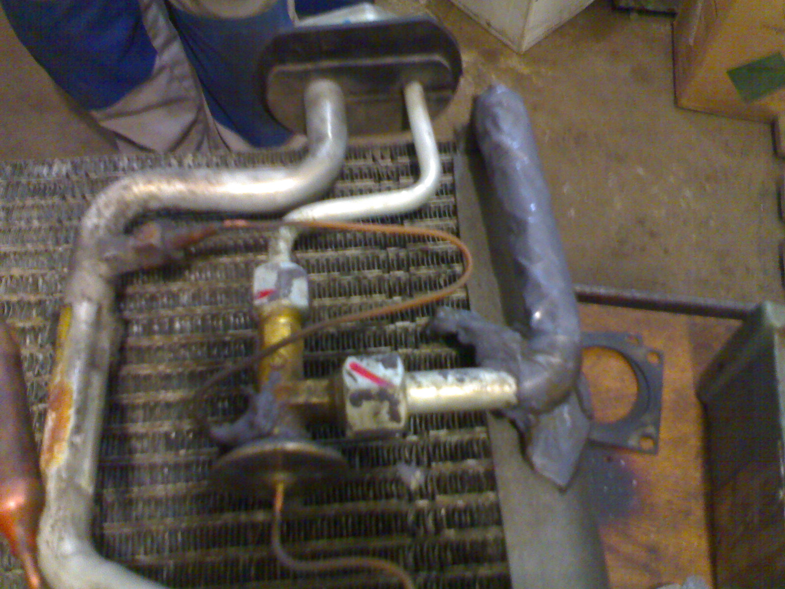

  10. А вот этот тот самый ТРВ, который подох, но который восстановили! знайте, что он есть и что с ним надо быть очень аккуратным!
  11. Серж! Три часа это почти столько же, сколько понадобится для прочистки радиатора по полной. Вот, нашел фотки! Ну посмотрите на это!!! Вы думаете у Вас лучше? Сразу говорю: в соревнованиях джиперских я не участвую, на природе особо долго не рассекаю, не охотник. Все по трассе, мужики, да в городе. ну какая тут дырочка и зубная щетка? Последние две фотографии, это после того, как уже помыл.
  12. Блин, оказывается я фотки не выкладывал! Каюсь дядьки! поищу! очень поищу!!! Ешкин кот!!!! Я был уверен, что я их выкладывал! Обидно будет, если удалил. Завтра еще раз буду искать изо всех сил.
  13. Да вы чо, мужики!!!! :wacko: Да я то думал! Фотография конечно мелковата.... Но это даже не на 50%! Это на двадцать! Вы что, не можете вернуться назад на пару страниц и посмотреть фотографии? Не я ж один выкладывал. Там же видно площадь налипания всей этой грязищи. А когда ты продувал компрессором, куда оно все улетало? отрывалось и сыпалось вниз думаешь? Да и не продуешь ты так компрессором нормально. Я в руках-то держат его в открытом состоянии и то утрахался. На свет соты смотрел, тонкой проволочкой, аккуратно, чтобы не проткнуть, прочищал там канальчики. Какая там щетка?! Это грязь размазать поверху и содрать только крупняк в пределах досягания. Мужики, я не спорю, мож запаха стало поменьше по сравнению с тем, что было. Какая-то часть мусора крупного тоже безусловно вытащена. Но соглашусь на то, что мера была достаточной только в одном случае, если степень загрязненности была ... ну практически не была. Если же машина у нас давно (хотя кто сказал, что японцы там по стерильным улицам ездят и у них ничего не растет, никто не летает, ничего не цветет?) и юзается Вами не раз в год под настроение, то вероятность того, что у вас там чистенько и аккуратненько... ну практически нулевая. Чистить надо, не обманывайте себя. А потом сразу фильтр салонный и больше никогда туда не лазить. Вот тогда уж можно расслабиться. Просто мне времени Вашего жалко. Вот такую процедуру устраивать, это же все равно время. Это надо специально, запастись инструментом, заточиться морально и физически и заняться всем этим. Сколько это займет? 15 минут? Конечно же нет. так не лучше это время пустить в общий зачет и сделать все ОДИН РАЗ и забыть? Вам же один раз только сделать и закрыть забыв (при условии дальнейшей эксплуатации с использованием фильтра! Который тоже 3-х минутное дело.).
  14. Serdj, Извини, не хочется тебя расстраивать. Но считай, что почистился ты только на максимум 50%. Сомневаешься? Разбери полностью, чтобы убедиться. ты зубной щеткой сшоркал только крупный мусор, который был доступен через ту дырку, которую ты забубенил. Но сколько там в самих еще сотах радиатора и сколько вне границ твоей дырки - это еще тот интереснейший вопрос. Не расстраивайся только! Если есть возможность - доделай все-таки уж до конца.
