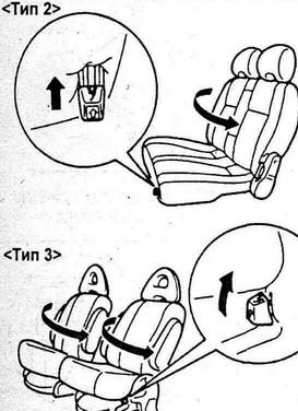

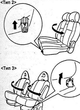

Складывание сидений. а) Установите сиденье в стандартное положение (передняя часть сиденья в сторону моторного отсека). б) Нажмите на рычаг, как показано на рисунке и сложите подушку сиденья. в) Потяните рычаг продольного положения сиденья и сдвиньте сиденье вперед. ж) Раскладывание сидений производится в обратном порядке. 4. (Тип 2 и 3) Поворот сиденья. Внимание: - После вращения сиденья убедитесь, что оно надежно зафиксировано. - При вращении сиденья будьте осторожны, чтобы не прищемить руку или ногу. а) Потяните рычаги продольного положения сиденья и регулировки положения спинки и верните сиденье в первоначальное положение, б) Потяните за рычаг вращения сидений и поверните сиденье влево. В другой теме будет показана регулировка сидений третьего ряда. By Yustas.

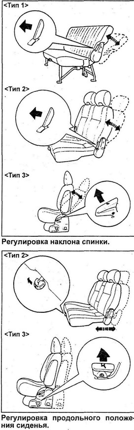

Регулировка и складывание сидений второго ряда 1. Регулировка сиденья осуществляется с помощью соответствующих рукояток, как показано на рисунках. Для регулировки продольного положения сиденья или наклона спинки потяните рукоятку, затем переместите сиденье в нужное положение и отпустите рукоятку, чтобы зафиксировать сиденье. 2. (Тип 1) Складывание сидений, а) Потяните рычаг фиксатора спинки сиденья с нужной стороны и сложите спинку сиденья вперед. Нажимайте на спинку сиденья до щелчка, после которого сиденье будет зафиксировано. б) Потянув за ремень фиксатора подушки сиденья, приподнимите подушку сиденья, как показано на рисунке. В другой теме представлены второй тип сидений. By Yustas

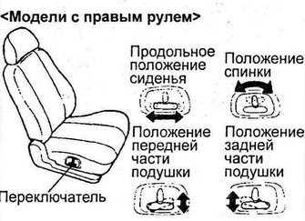

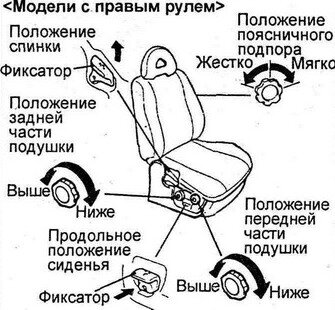

Сиденья Внимание: - Обязательно отрегулируйте сиденье перед поездкой. Отрегулируйте высоту подголовника так, чтобы его центр находился на уровне глаз. - После регулировки убедитесь в том, что сиденье надежно зафиксировано. - Во время движения не кладите подушку или что-либо подобное между спиной и спинкой сиденья. Это уменьшит эффективность действия подголовников при аварии. - Для уменьшения опасности травмирования в случае столкновения или резкого торможения спинки сидений водителя и пассажира во время движения автомобиля должны находиться в вертикальном положении. Когда спинка сиденья наклонена назад, защитное действие ремней безопасности значительно снижается. Возникает опасность, что человек при столкновении и резкой остановке автомобиля выскользнет из-под ремней, что может привести к серьезной травме. Регулировка передних сидений Регулировка сиденья осуществляется с помощью соответствующих рукояток, как показано на рисунках. На сиденье без электропривода для регулировки продольного положения или наклона спинки потяните рукоятку, переместите сиденье в нужное положение и отпустите рукоятку, чтобы зафиксировать сиденье. Примечание: расположение и действие некоторых рукояток для моделей с левым рулем зеркально отличается от приведенного на рисунках. (Сидениья без электропривода) Сиденья с электроприводом By Yustas

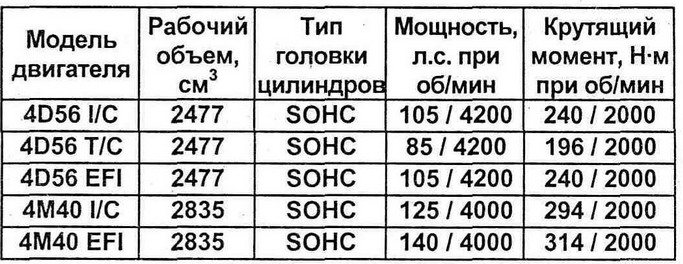

Технические характеристики двигателей Примечание: - Приведенные значения мощности и крутящего момента являются ориентировочными и могут изменяться в зависимости от конкретной модели и года выпуска, но в большинстве случаев погрешность не превышает ±5%. В сдедующей теме смотрим Сокращения и условные обозначения применяемые в описании автомобиля. By Yustas. Владивосток.

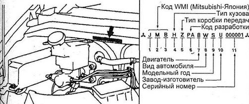

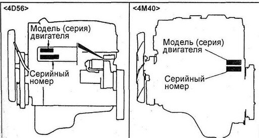

1. Номер модели двигателя выбит в верхней части блока цилиндров, как показано на рисунках. Серийный номер двигателя выбит рядом с номером модели двигателя. 2. Серийный номер двигателя содержит 6 знаков, которые изменяются в следующей последовательности: Номер шасси (VIN) для моделей с левым рулем Номер шасси выштампован на перегородке моторного отсека, как показано на рисунке. Идентификационная табличка приклепана на капоте со стороны моторного отсека. В соответствующей строке таблички приведена модель двигателя. В следующей теме узнаем технические характеристики двигателя. By Yustas/ Владивосток

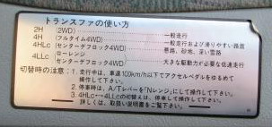

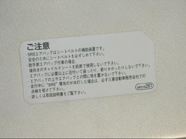

6 октября 2007 года, поехал в Уссурийск с твердым намерением купить Тойоту Тайн Айс Ноах и обязательно дизельную, но что то там на небесах случилось и я купил Делику 1996 года, без пробега, потому и конструктор, 4M40, pe8w0204172, на спидометре было 119 тыс. 800 км. Купил и сразу поехал в Мицубиси сервис, движку промыли (внутри) залили МОБИЛ 5W40 synt S, в коробку декстрон МОБИЛ ATF-220, залили антифриз ZEREX, хотел еще масло в трансмиссии поменять, посмотрели, сказали не надо, еще хорошее. Фильтра поставил оригинальные - воздушный, маслянный, топливный. Заводится с пол оборота, правда еще тепло, зимой посмотрю как будет. Машина зимний вариант, 2 АКБ, подогрев масла, подогрев зеркал. Ну вот , а соседка у меня переводчица с японского, я сфотал все шильдики в машине, взял шеколадку и к соседке, и вот что она перевела. Может пригодится кому. на этой наклейке написано "Воздушная подушка является вспомогательным устройством ремня безопасности. Для безопасности, обязательно используйте (застегните) ремень. Если место пассажира оборудовано подушкой безопасности не устанавливайте на это место детское кресло. (От меня: Наверное вес маленький и система думает что там никого нет). Не сидите слишком близко и не прислоняйтесь к подушке безопасности. Не ставте вещи между вами и подушкой безопасности. Если загорится предупредительная лампочка SRS, во время движения, обязательно пройдите проверку подушки безопасности в авторизованом центре Мицубиси сервис". На знаке написано "автомабиль адаптирован к эксплуатации в холодном климате" У меня эта наклейка висит на задней двери. А здесь написано когда менялось масло А на этой наклейке (висит на двери водителя) написано: Использование передач. 2H (2WD) обычное (общее) движение. 4H (4WD) по сравнению с обычным движением, лучше сцепление с поверхностью дороги. 4HLc (я думаю 4WD+режим лючателя A\T - Hold) - применять при плохой дороге, песок, снег. 4 LLc (я думаю 4WD+режим лючателя A\T - Hold+передача L) использовать на малой скорости для преодоления препятствия. Внимание при переключении: 1. Во время переключения маневрируйте ослабив педаль газа и на скорости менее 100 км. 2. Во время стоянки устанавливайте переключатель A\T в положение N. 3. При переключении 4HLc - 4LLc - остановитесь. Есть еще несколько наклеек но они не важны, например наклейка место стоянки автомобиля (в Японии) и другие маловажные наклейки но я их не загрузил так как на сайте, в одну тему, больше 100 kb загрузить нельзя. Вот вобщем такая информация. Есть конечно и грусные моменты. Двигатель автобуса проверил в Мицубиси сервис, компрессия 30,5, турбина давит 0,92 кг/см, сказали что показатели хорошие, но утром какаято хрень, заводится отлично, прогреваюсь, еду, через 1 км или около, машина глохнет, стою 1 минуту, завожусь, маслаю газом, не даю упасть оборотам меньше 1000, а то опять глохнет, вобщем рычу с минуту и еду дальше, все в течении дня можно ездить без проблем, больше не глохнет, но если не ездить то вечером возвращяясь домой эта тема повторяется, но не всегда, а вот утром я уже точно знаю что заглохну в 1 км от дома и все повторится вновь. Качал перед выездом ручным насосом но это не помогает, думаю что гдето воздух подсасывает и этот воздушный шарик постепенно доходит до ТНВД и машина глохнет, что потом происходит и почему потом в течении дня не глохнет не пойму. Пойду завтра книжку по 4М40 куплю быду изучать. Если кто знает подскажите. Про "сальник ТНВД", "глючт блок управления свечами накаливания - рано отключает питание с них", "подсос воздуха", "сетка в клапане отсечки топлива забита" я уже прочитал, буду искать где это. Еще заинтересовался установить дополнительный фильтр сетчатый перед ТНВД. как и где?
