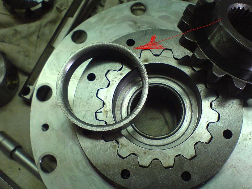

  3. А это считается неисправностью??? Блокировка даже не работала!!!!!! Если все оставить как есть, то 1000% Сталинград в мосту. В моем случае нужна другая втулка, и она должна быть либо из спец. сплава, либо иметь какую-то спец. обработку. И что самое главное - должна запрессовываться в корпус а не на шейку сателлита. Я не утверждаю что блоки не будут работать. НО предупреждаю ВСЕХ прежде чем устанавливать: разберите и осмотрите, то что нужно подпелите. Во уже стихами заговорил. Vietnames позвони если не влом пообщаемся по поводу доделок. 8-916-589-94-47.

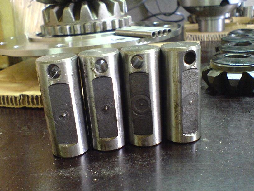

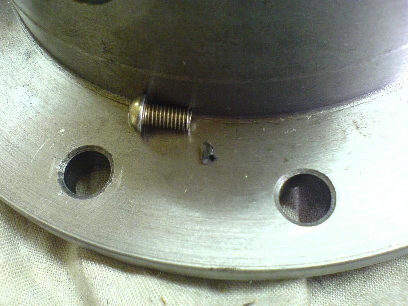

  7. Я про напильник и говорю. Болтик похоже валялся в сателлитах, откуда? Нада спросить у китайцев. Шайбы каленые проверял. Но почему на фото Джина так сработались? Корпус однозначно проходить напильником весь. По поводу сателлитов не согласен. Но это исправить уже не возможно. Кусочки метала от сверловки по пружины. Если попадут в сателлиты - хана.

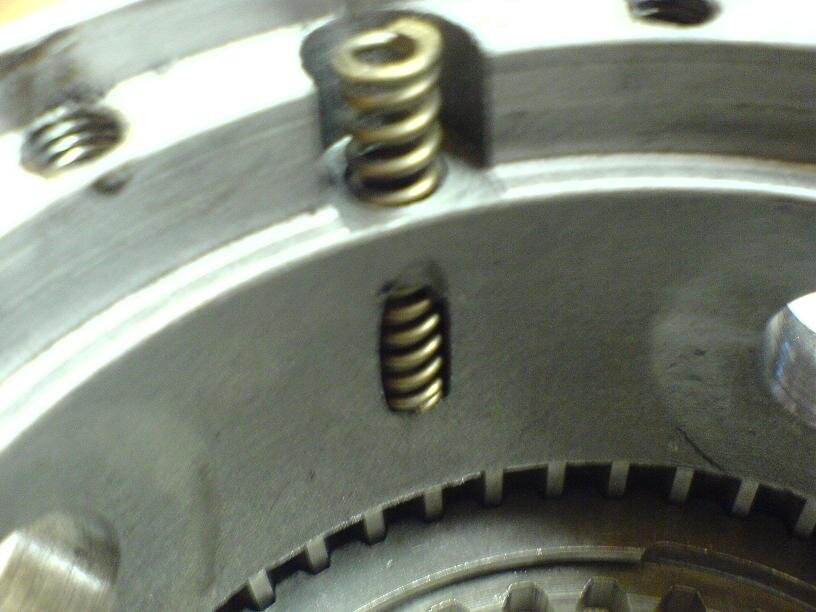

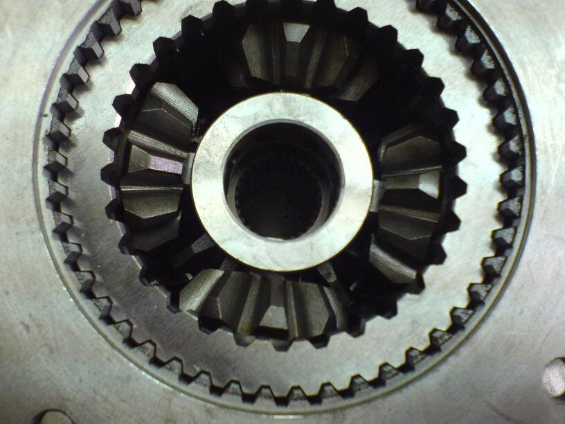

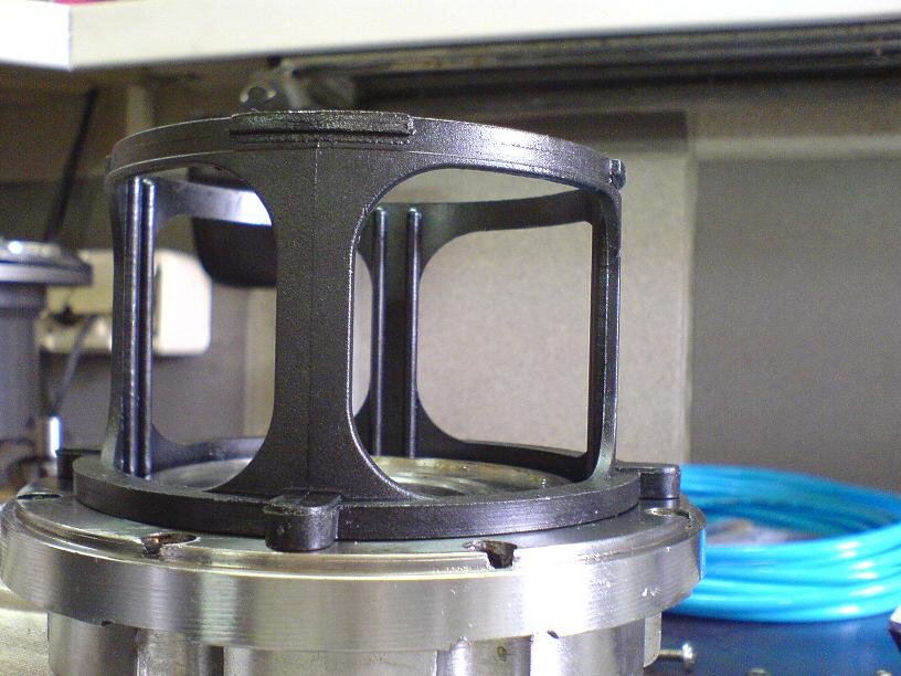

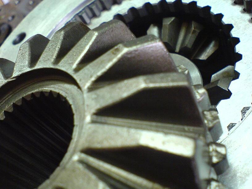

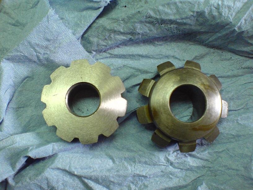

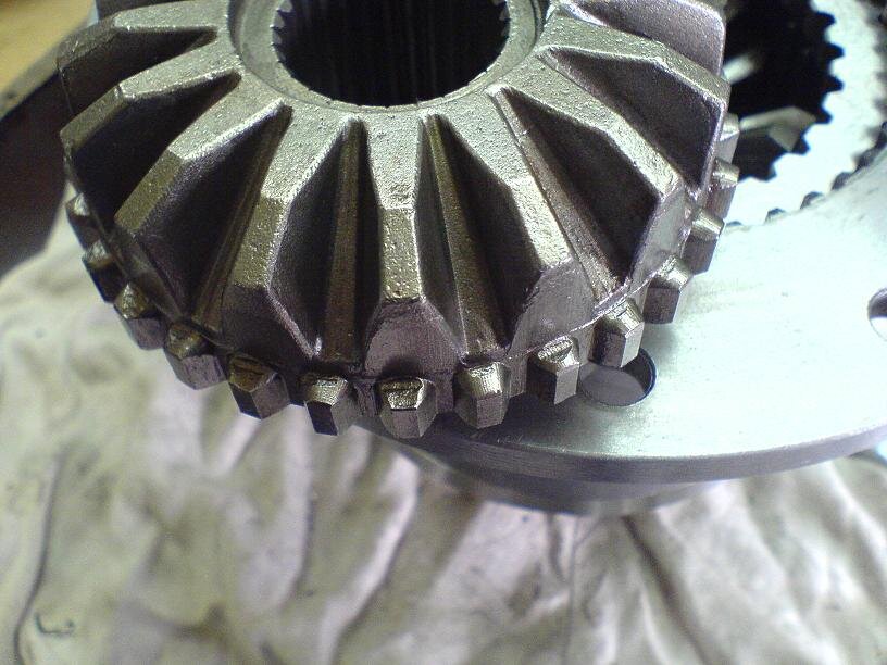

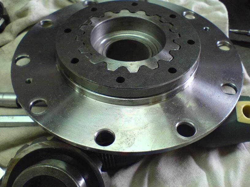

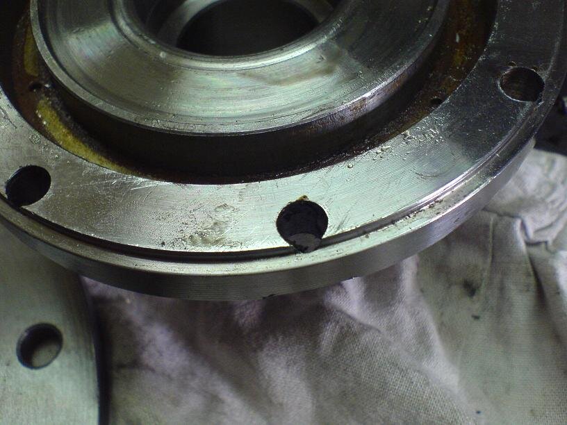

  9. Фотки лезут только по одной. Модераторы соедините плизз. Сателит таки имеют тепловую обработку, Но поверхность????? Интересно будет работать? Я бы сделал одну целиковую ось сателлитов. Как сделано в передней. Фотка про качество обработки. Еще обратите внимание на сверловку. Похоже отсюда все проблемы. Это я нашел внутри. Это оси салелитов. Напильником не шмурыгуются. Вроде как каленые. А эта хрень долго на прослужит. Галимый пластик. Вот такая визуальная разница в обработке поверхностей. Какая лучше Х.З. На фото сателлите передней и задней блоки. А это ответ Въетнамцу почему передняя блока периодически не включается. Управляющую шестерню, она же поршень еле выдрал с места. Заедает. В задней блоке шевелится пластиковая хрень, она наоборот болтается. Кому чего интересно задавайте вопросы. Отвечу по мере возможности.

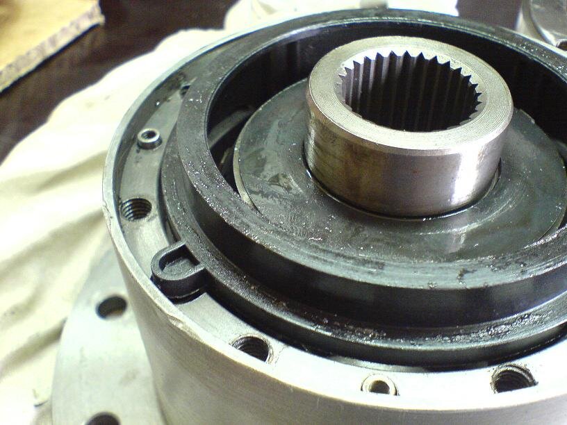

  10. Ввиду разгоревшегося спора. Разобрал и дефектовал две свой блокировки. Краткое резюме без необходимый доработок ставить НЕЛЬЗЯ!!!!!! На фото передний блок. Втулка которая должна быть запресована в корпус на самом деле напресована на шейку сателита и прокручивается в корпусе. Управляющий поршень, который и блокирует шестерню смог выдрать только при помощи какой то матери. Сателиты и оси имеют какую то тепловую обработку. По сути (сама идея)в общем конструкция довольно таки надежная, но исполнение оставляет желать лючшего. По заднему блоку все наоборот.
