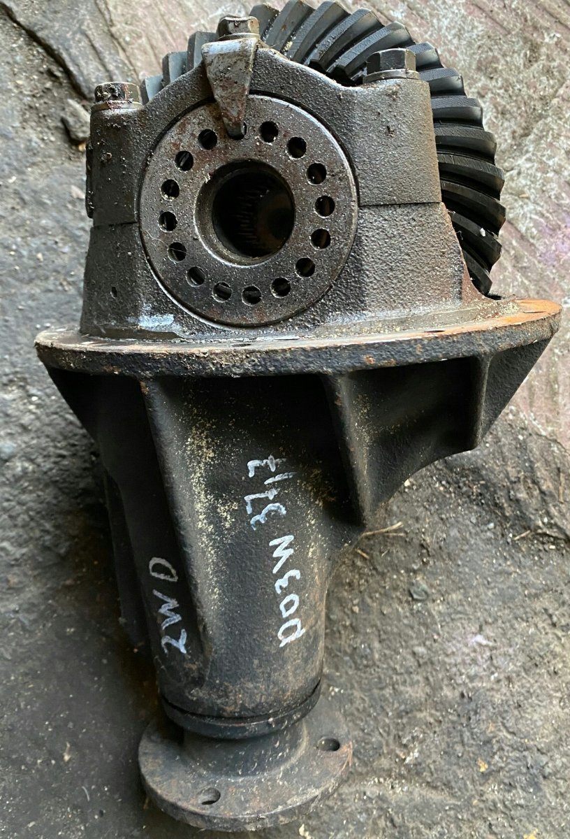

  1. да не существовали такие пары на этих модельях...
  2. Lekar Да, есть. Что это доказывает ?
  3. Тоже думал об этом, что тут по ошибке W вместо V. Но в том кузове тоже нет таких низких передач. В вашем ссылке тоже передача 3.700

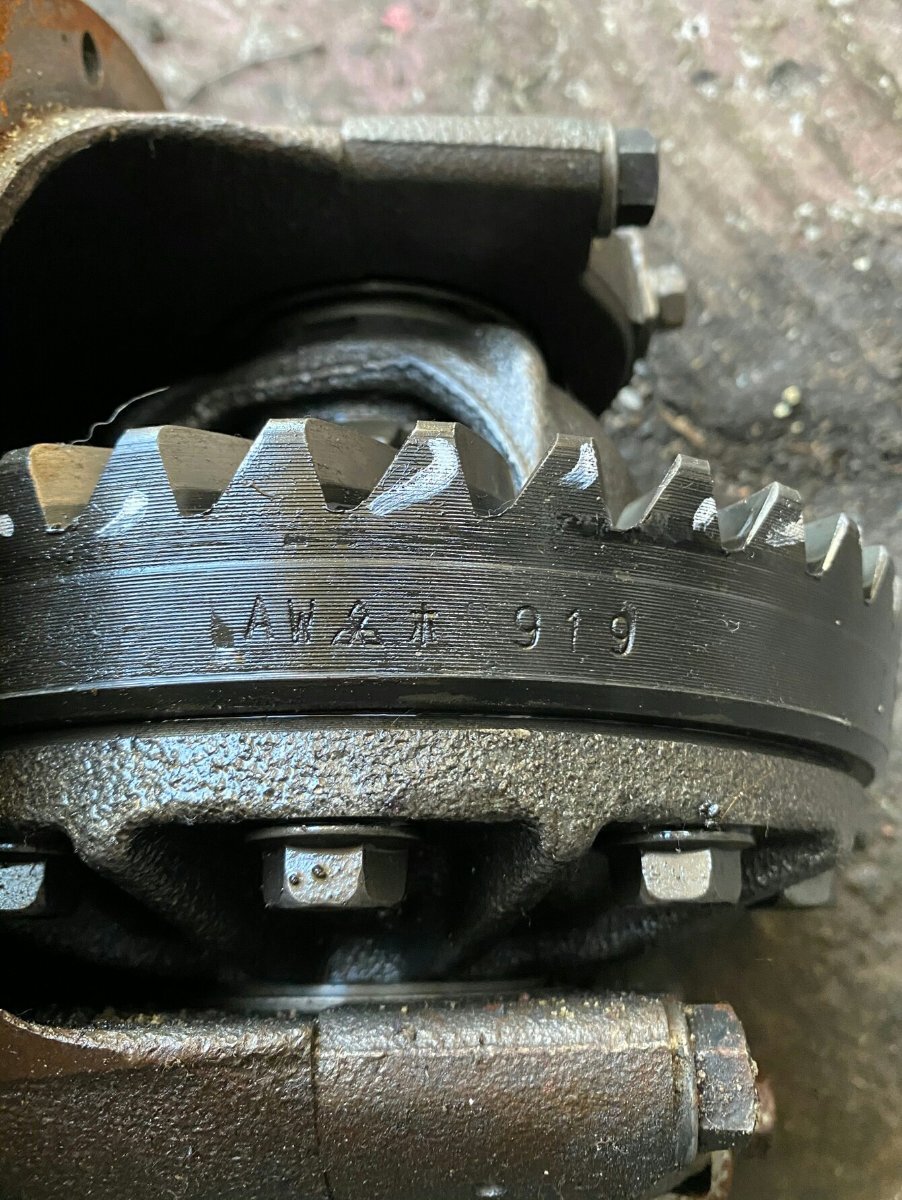

  4. передаточное число в первом посте, - 5.285 Интересно, от какого ? Самый маленький задний редуктор у Митсубиси как я знаю, 8 дюймовый. Тем более, с таким передаточным числом. А этот 7,25" выходит
  5. Здравствуйте ! Может сможете подсказать что это за зверь ? Надпись на нём гласит, что это от делики в кузове P03W, 2WD, но согласно japancats.ru на этих моделях такие пары (5.285) не ставились. P.S. болшая шестеренка примерно 18см т.е. 7.25" не слышал такого в заний мост...
  6. Здравствуйте, ищeм задний редуктор 8 дюймовйы 5,285 от Делики в кузове P27V, P23W, P35W P45V, PD3W
