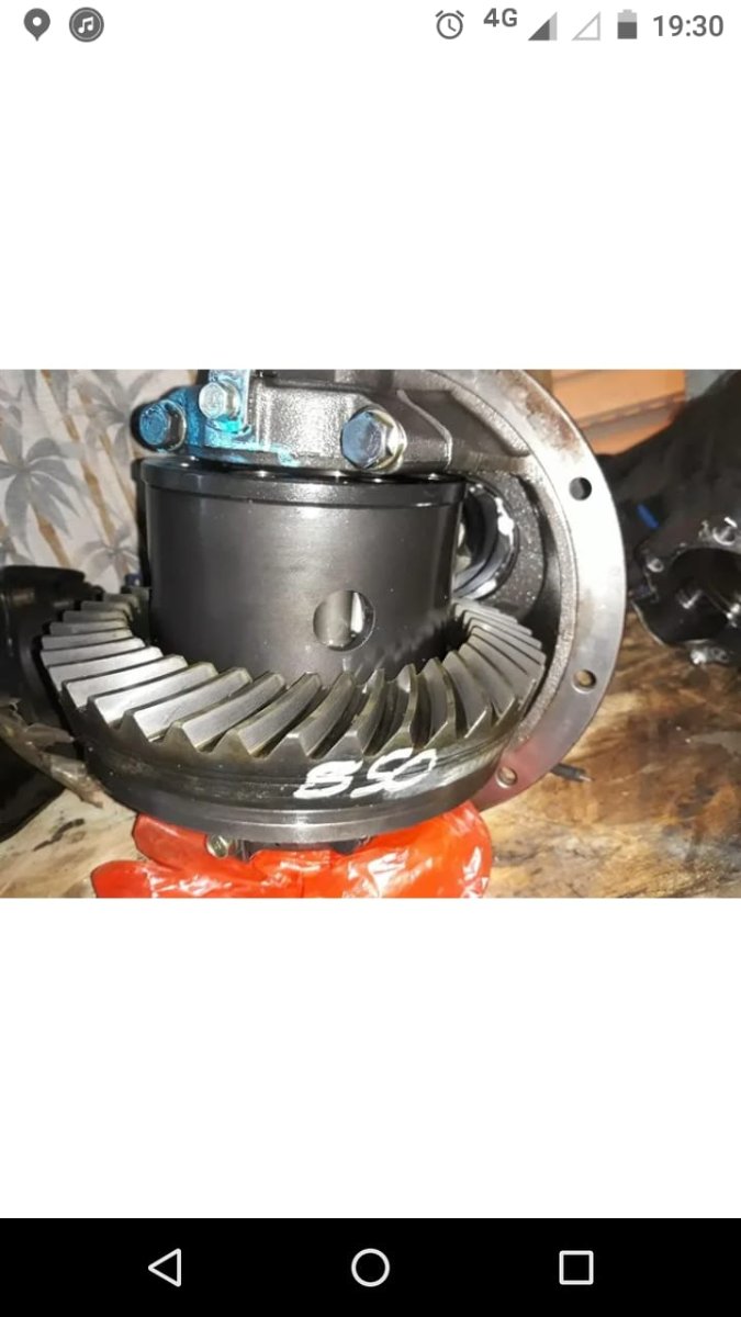

Фото моего редуктора. Зачем полуоси? Разве нельзя поменять просто на электрическую блокировка HF для Mitsubishi Delica, без замены полуосей?

Всем привет! Хочу поставить блокировку в задний редуктор. Но столкнулся с такой проблемой... На Митсубиси Делика стоят 3 моста, 8, 9 и 9.5. Не могу определиться какой у меня стоит мост. На самом мосту ничего нет, кроме нескольких цифр. На полуоси цифра 87, на чулке редуктора 81. Уже недели две рою в интернете, у людей спрашиваю не кто ничего не знает. Говорят надо вскрывать мост. Может кто подскажет, как определить какую блокировку брать? Машина Митсубиси Делика 1998г., 4М40, Элек.ТНВД.

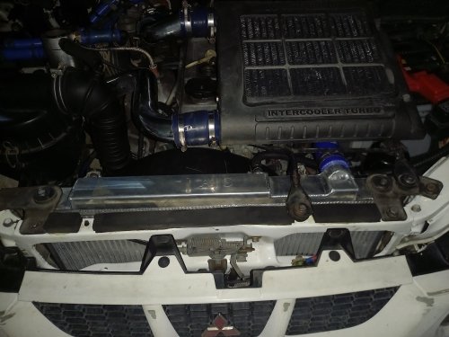

Всем привет! Как и планировал, переделал крепление радиатора. Время заняло пол дня. Встал идеально, с хорошим забором между телевизором и радиатором кондиционера. Немного пришлось подрезать диффузор и подогнать по креплениям.

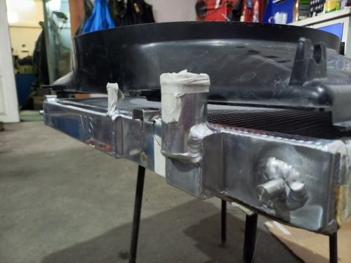

Спасибо! В планах есть переводить эти штырьки. Пока времени нет. Если не получится их переварить, тогда буду рассматривать этот вариант. Но мне кажется что перенести их проблем не составит, алюминий толстый. В феврале планирую заняться им. Потом отпишусь и фотки скину...

Пока руки не дошли. Съезжу к товарищу, он давно варит разные цветные металлы и посоветуюсь с ним. А там посмотрим...
Я перед тем как менять радиатор, перерыл в интернете всю информацию. На родных радиаторах, часто бывает что движка греется. Когда катки стоят не родные и по говнам лазят. AJS радиатор хвалят. Он на литра 1.5 больше вместимостью, качество алюминия на высоте. И народ пишет, что движка не перегревается на нем. Он фактически выглядит достойно. Но как и всегда с аналогом, требуется доработки. И цена в принципе не дорогая. Он мне обошёлся в 12500 + доставка...
Понял. Спасибо! Все таки хочу срезать верхние и нижние штырки крепления на радиаторе и приварить их на 1 см. Думаю тогда встанет идеально... Попробую, потом фотки скину
Купил радиатор AJS. На вид радиатор качественный. Алюминий толстый. Но нужно переносить крепления. Нижние подошли, но зазоры в 1 мм от радиатора кондиционера. Верхние подушки на штатные отверстия встают, но при этом радиатор прям в плотную ложится на рамку крепления подкапотного замка. Временно удленил верхнее крепление, путем добавления металлических пластин. Вот думаю срезать верхние и нижние крепления на самом радиаторе и на 1 см перенести, тогда зазоры будут нормальные между радиаторов охлаждения и радиатором кондиционера. В интернете ничего не нашёл про это. Народ пишет, что встаёт как родной... Может кто сталкивался с этой проблемой...
