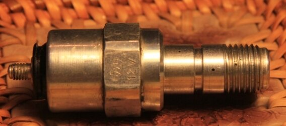

  10. В 2009 году меняли клапан обратки в сервисе без меня, говорят поставили новый. Сегодня забрал с сервиса свой машин. Как я и предполагал, проблема была зарыта всё таки в клапане обратки. Со слов мастеровых: сняли ТНВД, проверили на стенде-всё ОК. ставят на машину, хорошо прогревают, в прозрачном шланге обратки почти нет соляры, обороты падают. Снимают ТНВД, на стенд горяченьким - клапан обратки не работает. Заменили, прогрели - полёт нормальный. Говорят что клапан стоял китайский (на фото) в нём одно отверстие побольше и два поменьше. В японском же наоборот - одно поменьше и два побольше. Говорят что поставили японский, посмотрим насколько хватит
  11. Причин может быть очень много, надо исключать их по очереди. Я со своей Делликой уже несколько лет мучаюсь. Мой первый пост №56 в этой теме. Продолжаю... После замены клапана обратки ездил более года, все ОК (в год проезжаю 15-18 тыс км) в августе 2010 та же проблема - неожиданно глохнет на горячую после того как проедешь 5-20 км, после подкачки лягушкой и заводки можно проехать от 500м до 20км. Дорога опять в сервис на ремонт ТНВД. в чём была причина - ответить внятно не смогли, но машина поехала... до марта 2011, опять ремонт ТНВД там же, что делали - непонятно, гарантия 6 месяцев. В ноябре 20011 опять та же проблема. Думаю, халтурят в сервисе, спецом делают так чтобы проблемы возникли сразу после окончания гарантийного ремонта и быть мне их пожизненным клиентом. Решил сменить сервис. После ремонта и настройки ТНВД в другом сервисе проблема вылезла через сорок дней (примерно 2000 км пробега). Глохнет после основательного прогрева двигателя, причём в системе между фильтром и ТНВД над воздухозаборником салона (т.е в самой верхней точке топливопровода) установлен прозрачный фильтр тонкой очистки, который обычно пуст в момент утухания двигателя. Лягухой топливо туда набивается примерно за 20-30 качков лягушки. Про лягуху отдельная тема - то набивала за 10-20 качков, то вообще не набивала, оказалаось что она просто засрана всякой шнягой, которая иногда попадает под лепесток и , соответственно, лягуха не работает. Лягуху заменил на новую, якобы корейскую, 350 руб, но уже потора месяца работает без косяков. Короче, поехал опять поместу последнего ремонта ТНВД, мастеровые начали уверять, что они его снимали, меняли все резинки, испытывали на стенде, поэтому за месяц та сломаться ничего не могло и проблема подсоса воздуха в топливопроводе до насоса. Оставляй машину - разберёмся. Весь день разбирались - вердикт лягуха неплотно была прикучена к насосу - кода дали в бак давление по топливопроводу в 1.5 атм. на предмет обнаружения негерметичности - из под лягухи засочилась соляра. На что я криво усмехнулся, ну,ну... второй косяк, с их слов, то что за счёт врезки прозрачного фильтра тонкой очистки получилась очень длинная петля топливопровода между Лягухой и ТНВД, последнему очень сложно засасывать топливо по такому длинному (увеличенному на 35-40 см) пути, поэтому фильтр выкинули, сейчас топливо будет идти по короткому пути будет всё ОК. Здесь я вообще без комментариев от такой глупости. Ну коль дело не в ТНВД, который мы ремотировли за 14 тыр со снятием установкой, с Вас ещё 5 тыр за диагностику и ремонт топливопровода, а если опять будет глохнуть, дальше уже будем разбираться без оплаты. Говорю ОК, но я больше чем уверен что завтра к вам опять приеду, а коль приеду, поставьте прозрачный шланг (коль выкинули прозрачный фильтр) между лягухой и ТНВД, чтобы я видел (и вы тоже) что там появляется ВОЗДУХ, в этой ГЕРМЕТИЧНОЙ системе. Двигатель они гоняли, т.е. он был хорошо прогрет, поэтому, выехав с сервиса через несколько десятков метров он всё также утух. Сразу выскочил, дёрнул капот. Так и есть в прозрачном шланге змея воздуха 10-15см. Когда открывал капот этот воздух ещё плавно двигался в сторону ТНВД, затем остановился. Сходил на сервис за мастеровым, тот весь в непонятках : оставляйте - будем разбираться. Но время позднее, до дома 13 км, сказал что поеду домой на машине, пригоню её завтра. Набил лягуху, завёл поехал, первый раз заглохла через 1 км, второй через 11, а так доехал благополучно). Что делать затра не знаю - или руки и мозги у мастеровых не такие, или может действительно какой то скрытый деффект в ТНВД которы невозможно окончательно вылечить
