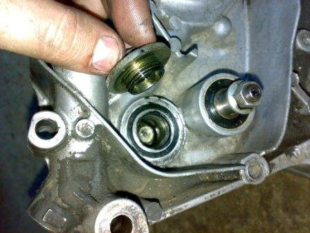

  5. Подскажите как одеть ремень ГРМ? Вроде все в натяг, а когда пытаюсь на ролик натянуть то ремень только до оси ролика натягивается (ролик вдавлен до конца в сторону шестерни грм и зажат болтиком чтобы назад не возвращался).

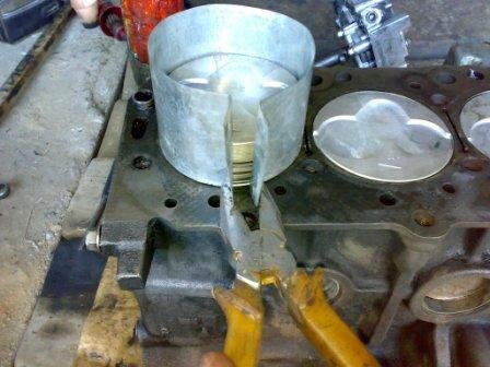

  12. Собрал сегодня блок. Вот первые фото. ОБНОВЛЕНИЕ ФОТО С КОММЕНТАМИ В ФОТОАЛЬБОМЕ ИЗ ПОДПИСИ.

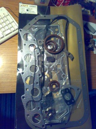

  13. Пришли сегодня поршни фирмы Teikin (стоимость 4100 руб.) PartNo. 43173, size 1.00mm, O.E.M. Ref: MD103308 Колечки взял фирмы Autowelt (Germany) (Стоимость 2200 руб) PartNo. RS-32032 Ремкомплект прокладок и сальников фирмы FDR (Тайвань) (Стоимость 1200 руб) PartNo. MD997249 Завтра уже забираю двиг с расточки. И на выходных буду сборкой заниматься. Вот тока еще форсуночки надо отвезти на проверку. Обновление фото в альбоме по ссылке в подписи.

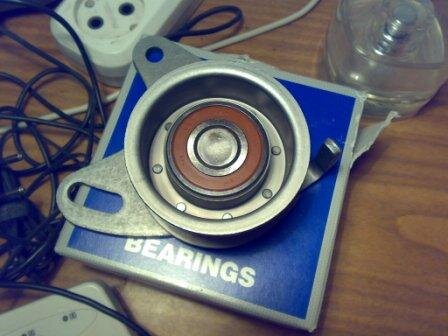

  14. Купил сегодня ролик натяжителя ГРМ фирмы NSK (made in Japan написано только на самом ролике)

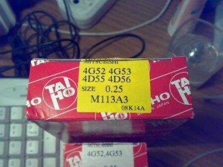

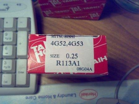

  15. Вот первые запчасти прикупил - вкладыши Фирмы TaiHo (на галограмме написано Made in Japan): 1. Вкладыши коренные M113A3 size 0.25 (08K14A) 2. Вкладыши шатунные R113A1 size 0.25 (08G04A)
