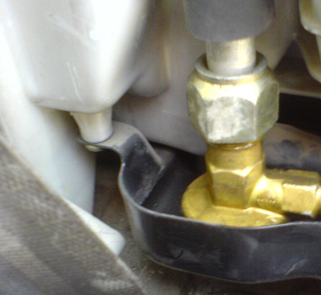

  5. дело в том что фреон подали до трв труба холодная а дальше нет, электроклапан не знаю работает или нет но мне сказали купить, наверное чтобы двойную работу не делать я взял вчера трв и клапан б/у (новые дорого) в среду наверное будем ставить питание вроде они коворили идет, да и воздух из отвестий поступает только теплый с сзади, а холодный только с переди (с щита)

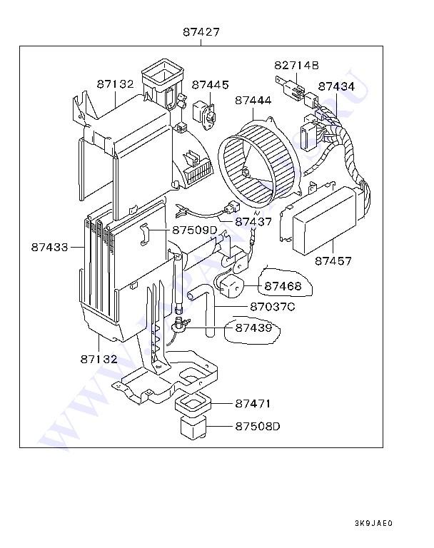

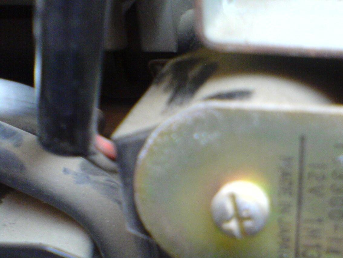

  7. а тот и фото что это я точно не знаю по каталогу вроде на это (MB 878189) похоже а это трв (MB 878190) я так понимаю да еще авто паджеро 2 турбо дизель 2500 1992г
  8. фотки выложу завтра а пока есть только это части которые нужно заменить обведены

  10. увы по этой цене нет предлагают б/у за 75$ (клапан+электропривод(точнее не знаю название)) или из дубая новые клапан (MB 878190) 50$+электропривод (MB 878189) 300$ очень дорого а почем в Москве реально можно взять, кто подскажет
  11. 100 у.е это MB 878190 (Valve, rr a/c evaporator control)+ MB 878189 (Valve, rr a/c evaporator control) две штуки в месте
  12. ребята вопрос у меня перекидышь паджеро 1992г, турбо дизель 2500,климат-контоль, задний кондей не подключен был мастера подвели шланги, заправили фреон(R12), но должного эффекта нет.(хотя передний кондиционер работает нормально) говорят трв надо поменять клапан вроде нашел номера деталей в нете MB 878190 (Valve, rr a/c evaporator control) MB 878189 (Valve, rr a/c evaporator control) как самому проверить работает ли трв сколько он может примерно стоить в $ и можно ли оригинал заменить чем-нибудь (ну всмысле от другого авто)
