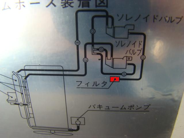

  2. Добрый день всем Деликаводам! Пожалуйста помогите найти залипуху - после заводки холодного двигателя обороты примерно 950. в заисимости от внешней температуры, через 2-8 минут щелкает какое-то реле и обороты двигателя автоматически повышаются до 1100 и далее не снижаются. пробовал регулировку холостых оборотов (гаечки крутил - бесполезно, видно, что работает какая-то автоматика). все бы ничего, но у меня подозрение, что это влияет на расход топлива, а он у меня не маленький. если кто чем может помочь шлите на мыло nik.sakha@gmail.com. Вчера ещё раз все просмотрел, ничего подозрительного не нашел. обнаружил, что щелчок издает реле свечей накаливания-оно отключается, а обороты сразу же подскакивают. привод кондишена отключен, я крючок отвернул в сторону. регулировки прогрева с салона у меня нет, а ещё не могу найти концевик на полностью отпущенную педаль Газа (на педали его нет). ещё один момент-до этого у меня постоянно мигала лампочка переднего привода. в форуме нашел, что это электровакуумные клапана не проавильно подключены. я начал смотреть и обнаружил, что клапана слева от интеркулера не соответствуют схеме на табличке под капотом. соединил как там нарисовано, а также нижние трубки (под днищем) пока работает. но вчера у меня возникло подозрение что эти электровакуумные клапана не влияют на передний привод, а управляют ТНВД, поскольку электровакуумные клапана еще стоят и с левой стороны под капотом (в районе предохранителей). так вот, согласно табличке под капотом с верхнего горизонтального клапана нарисовано, что трубочка куда-то подключается, а у меня с этого клапана выходит трубка (резиновая, с зеленой полоской) 3 см длиной и на конце переходник для шланчика резинового и все (отвестие свободно получается). буква G - означает цвет(зелёный), соответственно W-белый. Пожалуйста кто-нибудь посмотрите на своих машинах, что на выходе верхнего горизонтального эл/вак-клапана. место куда он подключается я выделил красным цветом (может кто знает японский или есть переводчик-место-то подписано), может из-за этого у меня повышаются обороты и не регулируются. Подозрение на работу дополнительной дросельной заслонки в следствии отсутствия проавильного подключения эл/маг клапанов. Всем заранее спасибо! MMC SG Delica, 1995, 4M40T, AKPP, PE8W.
