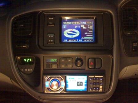

  2. Вообщем я тоже понял простые регулировки,даже нашел регулировки яркости дисплея.Была надежда на навигатор,у меня он тоже кажет в обратку,правда я думал что он у меня просто глючит или не настроен.....Розбирал панель где стоит монитор(сломалась мгновенно,какойто очень хрупкий пластмас,заказал новую,пришла через 2 месяца за 4200руб.)хотел подключить DVD но не получилось,нет входов а в разёмах там тёмный лес.Может кто уже делал?Подскажите?

  4. У меня попалась ДЕЛИКА с бортовым компом,все коммуникации включая GPS навигатор идут через него.Так как я совсем не чего не могу понять в япошкиных загагулинках,то может кто подскажет как работает эта система или даст ссылку на руководство по эксплуатации...
