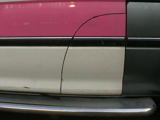

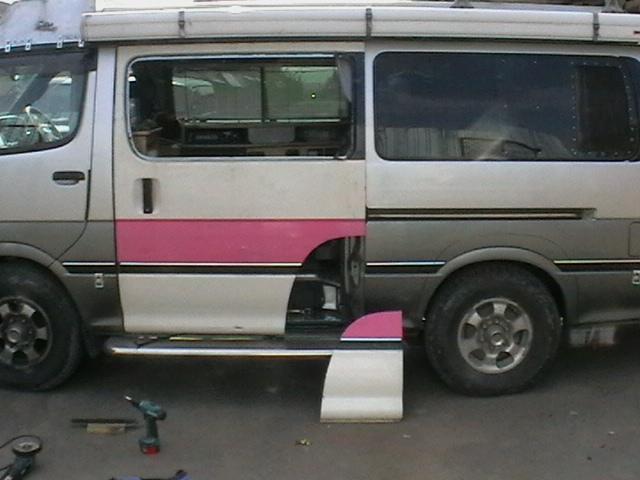

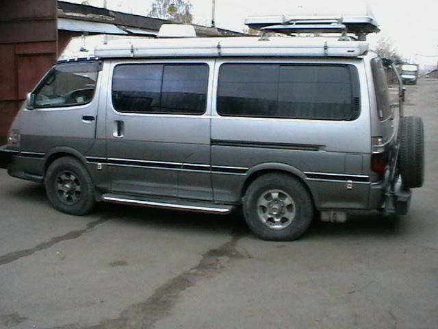

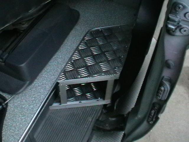

Может мой вариант двери подойдёт. Вырез сделал по фендеру шириной 15 см. И механизм родной (вечный) и дверь не клинит и не падает. А в "мёртвое пространство" подножки сделал ещё бардачок-сундучок. Покраска вместе с краской обошлась в 5т.р. Дверь с разборки за 1т.р.(примята была в 3-х местах). Сварка бортов 500р.

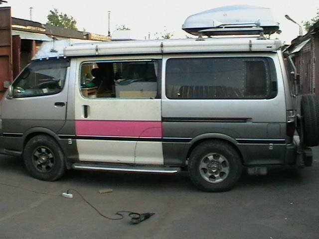

В Японии такие кронштейны продаются от 100 долларов и выше. Но имея личный опыт Делик с такими кронштейнами (японскими) и опыт других товарищей - через некоторое время кронштейн начинает подклинивать. А если кто-то из гостей начинает открывать дверь, то дверь вообще может УПАСТЬ. У меня былитри Делики с такими кронштейнами - на ВСЕХ! хоть раз дверь падала при заклинивании кронштейна. Предлагаю другой вариант. Смотрите фото. Если делать самому, то получится немного дороже кронштейна. Достоинства: дверь НИКОГДА! не клинит и НИКОГДА! не падает. И "полная уверенность в завтрашнем дне!!!" Для эксперимента я купил дверь на разборке за 1000р. и отрезал болгаркой сегмент двери, который бы упирался в колесо и фендер. Широкие колёса ещё не поставил и расширители арок ещё не установил. На арке видно чёрную полосу где будет проходить фендер. Разрезанные места провариваются мет.вставками. П.С. Сейчас у меня нет Делики, поэтому экспериментирую на Хайсе. П.С.2 Фото не удалось загрузить.

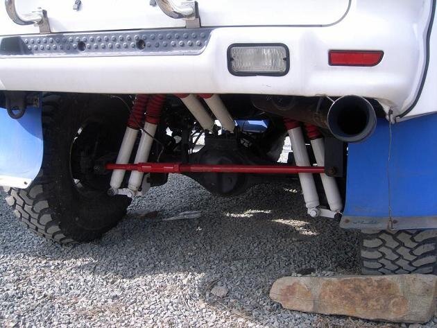

Может моё фото Хайлюкса чем нибудь поможет. Двойной амортизатор РАНЬЧО прикреплён к средней рулевой тяге. При движении демпфер отлично гасил удары в руль. На руле было мягкое покачивание.

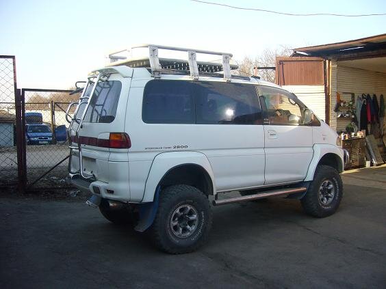

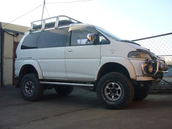

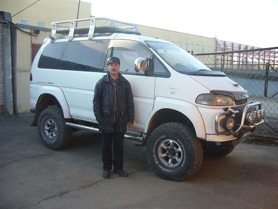

Моя новая Делика-95г (консруктор), лифтинг более 20 см. Очень грамотный профессиональный японский лифтинг. Колеса 35/12,5 Р15. Высота с багажником более 260 см. Ещё фото. И ещё фото.
