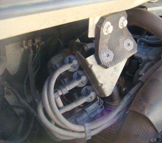

  10. При покупке машины эти клапана стояли на куске пористой резины. Сделал как должно быть - появился треск. Вернул все назад - треск прекратился.

  12. У мнея этот блок клапанов висел на куске пористой ризины с 4 отверстиями: два под болты крепления к корпусу, два под кранштейн клапанов. Была тишина... Посмотрев, что крепится не по Камасутре, поставил на место. Появился дребезг, и как вы правильно говорите: в салоне сильнее чем под капотом. В связи с моментами появления дребезга (молчит прихолодном движке, на ХХ, под нагрузкой, сигналит при прогретом, на средних оборотах) связываю это с системой EGR. Прочитав про отглушение этой системы, но не услышав вразумительного ответа про отглушение на EFI, решил вернуться к резинке.
