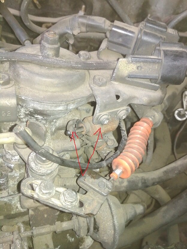

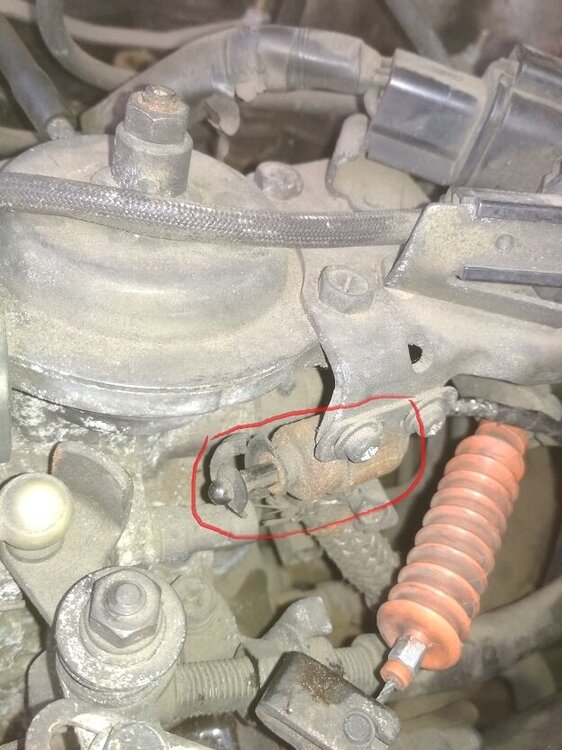

  2. Друзья! Всё собрал и поставил на место. Актуатор выдвигает шток при давлении около 0,7 на 1 см, но в шлангах от турбины идёт разряжение! (отрицательное давление). При 2000 оборотов достигает -0,5 атмосферы. Не могу понять в чём прикол. Турбина не работала из-за того, что кто то из бывших владельцев приглушил ЕГР прокладкой с отверстием 8-10мм из пивной банки и там скопились поджаренные масляные сопли которые оторвались и попали в холодную часть турбины и турбина заклинилась. Хорошо, что в этот момент обороты были небольшие. Вреда турбине визуально не нанесено. Двигатель с трудом набирает обороты. Ещё обнаружил обрыв провода около тнвд на каком-то типа конденсаторе. У этой штучки какой-то движущийся стерженёк закрыт резиновым чехлом. Стерженёк , я так понимаю, упирается в дроссельную заслонку при высоких оборотах. Фото ниже. Коллектор заварил сам оказалось это совсем не сложно. Трещин нет. До и после сварки держал в духовке при 200 градусов. Дома в квартире. Дыма было много.
