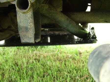

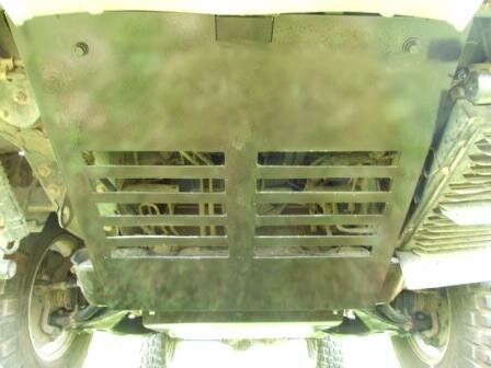

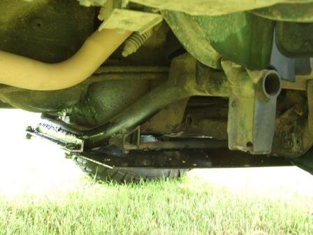

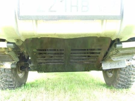

Сегодня ночью наконец установили броню на мою Делику. Защита состоит из двух частей. Передняя закрывает воздухозаборник, дальше лист до задней балки с двумя изгибами под передний редуктор. Спереди к лонжеронам приварено 2 кронштейна. Оставили кусок штатной защиты (непосредственно сам воздухозаборник), который прикрывает стабилизатор. Передний лист изнутри проварен уголками, для жесткости, т.к. вентиляционные прорези ослабляют его. Все делалось по месту, чертежей - нет. Материал - сталь 3мм. Если толще - будет очень тяжелая. Для моих целей должно быть достаточно, испытания покажут. Обошлось мне это в 8 касарей, делали ребята из bezdor.ru.
договорился с одной конторой на изготовление защиты, поеду скорее всего послезавтра. по итогам отчитаюсь) делать планируется и стали 3. пятерка - это уже перебор имхо.
