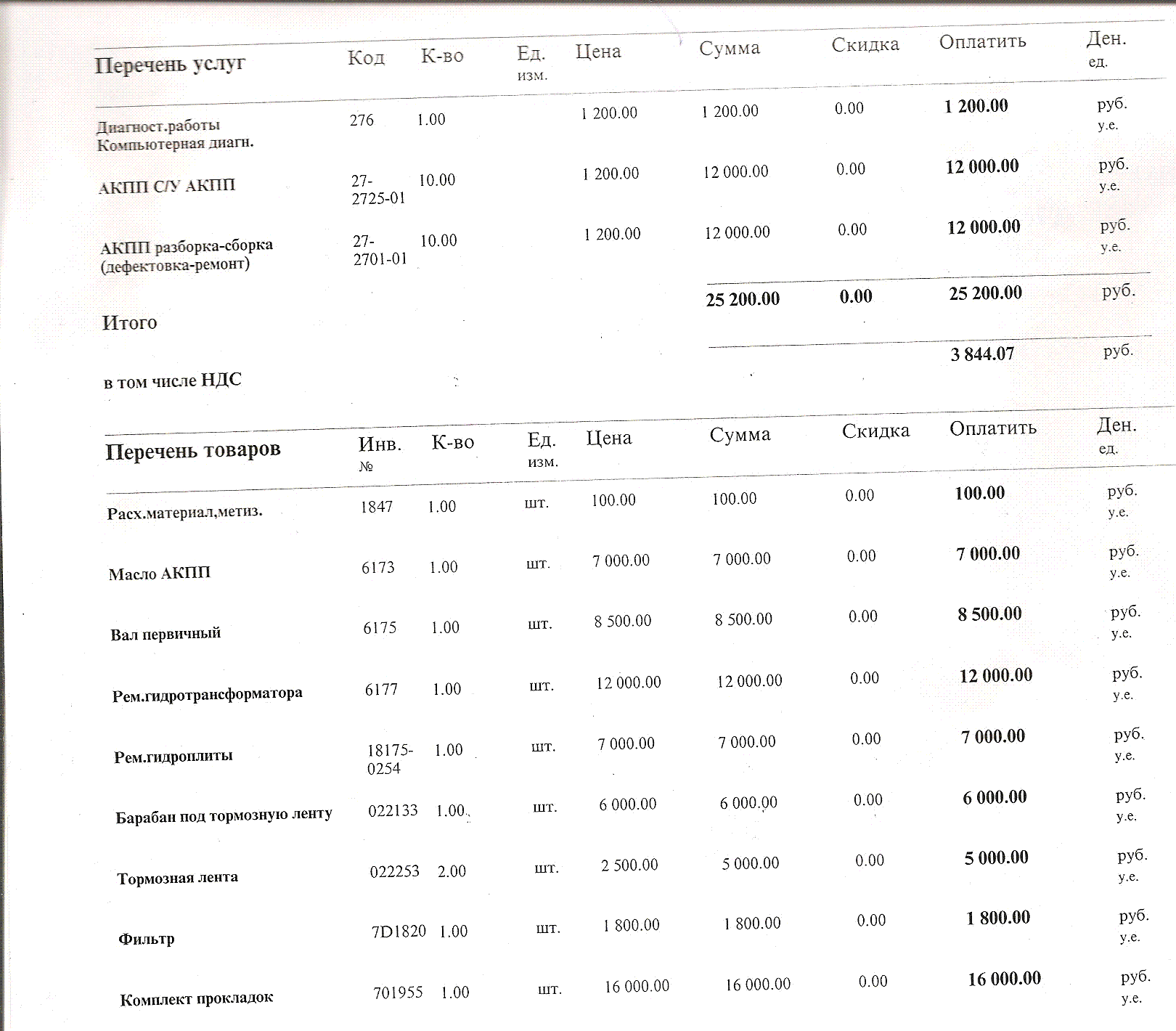

Здравствуйте Да понял я что попал на бабки . Воспользовались нехорошие люди обстоятельством , машина не на ходу , куда я денусь , вот они и тянули назвать даже ориентировочную оценку ремонта , а когда ремонт был окончен- предъявили счет , ну и что шуметь и что то доказывать этим наглым рожам , так себе дороже , только нервы трепать , пока счет не оплатишь , машину не заберешь . Теперь буду надеется что может ремонт сделали нормальный , правда кто умеет работать зарабатывает головой и руками , а остальные рукоблудием и наглостью как – Сеть техцентров LEXX . К стати , сегодня на стоянке увидел Делику , припарковался рядом , подошел и напрямую спросил у владельца где он ремонтируется , разговорились , Delica clab рулит , оказался benefis ,от меня ему привет , много полезной информации , посоветовал своего мастера по ремонту .
Доброе время суток. Получил машину , коробку отремонтировали , опробовал вроде все нормально . Сломанный вал не отдали , как я и думал коробку делали в другой мастерской , в общем как понял была трещина, , в том месте где вал срезало , на сколе была видна темная дуга . Теперь о сервисе . Называется он LEXX , недалеко от метро Южная . После ремонта выдали вот такую бумагу – на 88 тыс.руб. Хотелось бы узнать мнение форумчан , особенно москвичей , по цене данного ремонта .
