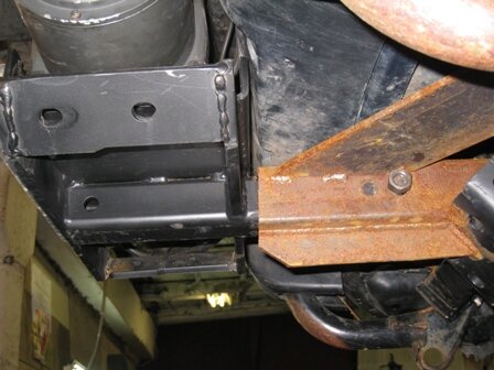

  4. Terthizei netu, prosta vzjal Farkop ot Transita i vstavil mezhdu lonzheronami, togda prevaril trubu i kreplenija. Zdelal za 1 denj.
  5. Farkop ot Ford Trasit padashol mezhdu lanzheronami DELICi. K farkopu prevaril trubu, a v trubu mozhno pastavitj sjomnij kronshtein lebodki. Plus konstrukcije shto lebodha sjomnaja, i mozhno lebodku pastavij zade. vid spereda... vid snizu... Farkop k lanzheronam krepitsa trumja boltami skazdij storoni, v lonzherone zavaril trubki, shtobi bolti nespluchili lanzheron.

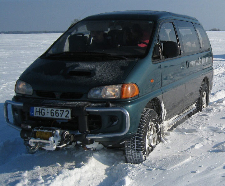

    DELICA off-road.
    Delica 2,8 TD; 31x10.5 ; reduktor 4.33:1 ; na 5 peredachi - 2600 rpm
