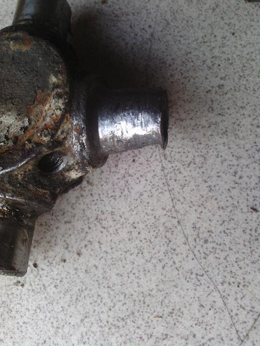

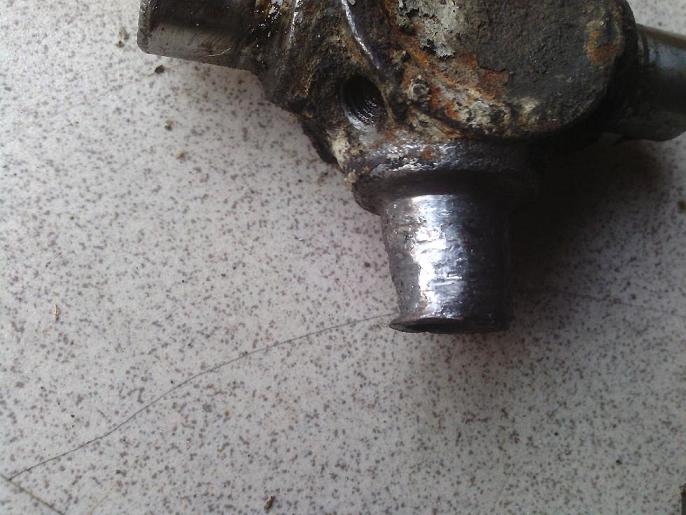

  6. Да, весельчак 25diesel, оказался прав! )) Крестовина, на одном конце потеряла все иголки. Крестовина GMB-91, мастер порекомендовал брать исключительно Toyo Но может дело и в хозяине, ибо шприцевал за год один раз. Теперь буду раз в квартал. Всех с наступающим хлопцы! И шо бы кони наши были целы и сыты ))
  7. Спасибо за советы! Начну пожалуй с крестовин, заказал обе, ибо крайний раз менял их около года назад. А с нашей любовью к 31 резине, это по сути расходник. Как бы это не стало причиной замены редуктора или раздатки.... Машину, пока поставлю на прикол. Как поменяю, отпишу. Еще раз спасибо.
