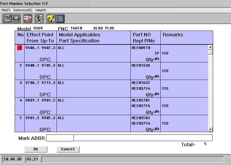

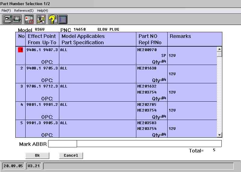

Sorry, а где картерные газы с топливом пересекаются. Через какой сальник? А по троению холодного движка могу сказать так: правы те кто говорит что свечки цешкой проверить трудно (но можно-сам видел). Но у меня до Делики и вместе с ней было 3 немецких дизеля (фольксвагены), так каждую осень приходилось менять по 1-3 свечки (движки там 5 цилиндровые), и каждый раз все ограничивалось свечками. На мой взгляд такой частый выход свечек обусловлен цепочкой: соляра гов.. >>> форсунки засираются и льют>>>свечкам пипец. Форсунки надо промывать тысяч через 30, а то и чаще. Я промываю на сервисе промывкой которая подключается на насос и обратку. Называется вроде ВИНС или типа того. А троит он оттого, что непрогретый свечкой цилиндр просто неработает, соляра там не воспламеняется. Через нсколько минут, за счет температуры соседних цилиндров и подогрева этого цилиндра сжимаемым имже самим воздухом, температура в нем становиться достаточной для воспламенения. А по свечам если нет возможности проверить, можно просто махнуть все не глядя, по деньгам наверно не смертельно. На немцах свечки примерно по 300-400 рублей, врядли на Делике сильно дороже.
