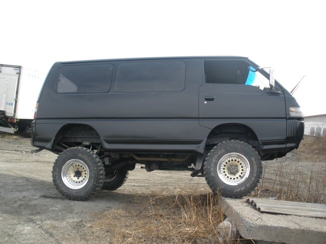

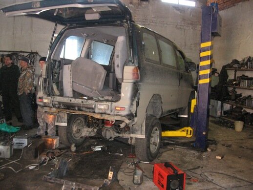

кирпич мой, черный который.

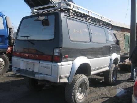

она распил, только ввезли. продавалась она в японии и год там стояла.

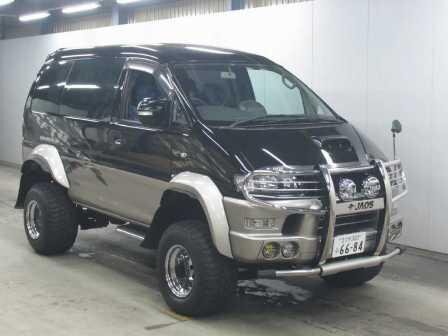

в 2008 продалась в японии с пробегом 132000 и оценкой 4, в 2010 с пробегом 133000 и пролемами с двигателем. что с ней во владе сделали не знаю, но вроде работает. лифт 4, ранчо и т.п. лесенка только клевая.

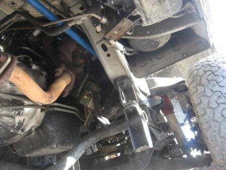

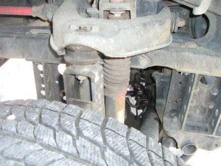

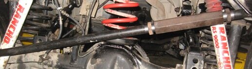

Вот как делают японцы, вроде просто, амморты ранчо, на концах наконечники, в середине приварены пальцы для аммортов.

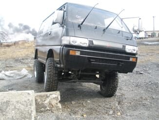

колесья 265/75/16-32 где-то, мудзилла 31 меньше на 3,5 см в диаметре(мерил сам), вынос -20, ширина 8,5. лифт +4 + 2,5 см под шаровую + накручу торсионы и будет в районе 6 дюймов, сзади только надо под рессоры пружинки тыкнуть, а то до отбойника 3 см всего. арки не резал и не собираюсь, мне такой резины хватает-колесики в букс бросает на асфальте. Сегодня 11,04,10 катались на Чандолаз, доехали до подножья в самую даль! грязюки и снега со льдом, водой хватает, на следующих выходных поедем от туда же до новолитовска-васильевка.

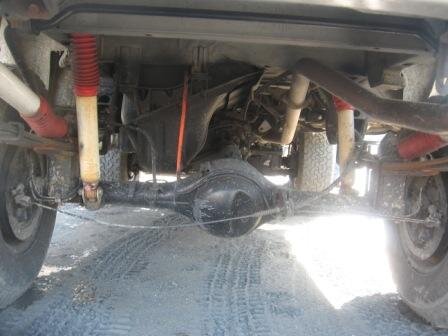

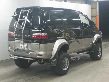

со мной, но там был другой комплект, это комплект сниму с авто-распила, там есть даже тюнинг торсионы, даже оранжевый шланг отдам , этот б/у комплект по точности и качеству даст фору любому самодельному и тайваньскому лифту, одни болты чего стоят (не сыромятина, проверены временем). за 60000 я сам оплачу доставку по россии . а вообще не вижу смысла брать новый лифт в попонии, лучше б/у, в качестве никакой разницы. за 4000 долларов вы получите только проставы, остальное прийдется докупать.
да я за 60000 расстанусь с японским б/у +4 лифтом в прекрасном состоянии, с японскими аммортизаторами ранчо 6 шт(не китай ранчо), со всеми потрохами, поставил и все, никаких докупок и подгонок.

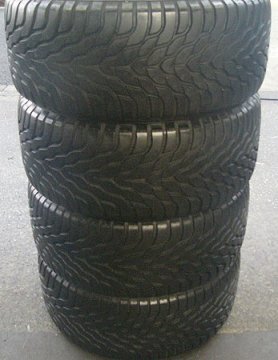

Данила, у мну есть резина 285 55 на 18 якогама авс, спортивное летнее, размерность примерно 33, остаток 8мм, лежат в комиссионке на руднева. и еще у мну есть комплект армированных тормозных шлангов на лифтовую булку, все шланги, даже те маленькие что идут по бокам на мосту. а по тормозам у тебя итак спереди тюнинговые тормоза. и ище мой новый тюнинг булка!

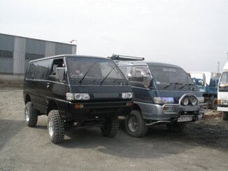

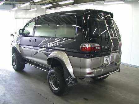

Японкий лифт +4 дюйма. стояло литье -40, торчали на 7-8 см, фендера на 13см. торсионы и рессоры (малолистовые-гибкие) тюнинговые, ход задней подвески не как у рессорного авто, до отбойника 12см.

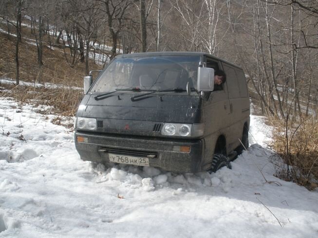

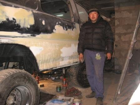

Дима привет, блин такой шашлычок пропустил!!! я до обеда спал, после обеда был на связи-испытывали поднятую делику-ездили на золотари, снега 40см выпало! Владимир, заказал, ждем кораблика. Данила писят уев, меняй аватар, ставь там где ты уже с булкой!

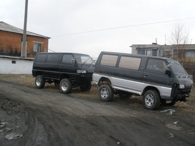

вообщето там усиливают, вернее надо усиливать поперечинами. а вот булка с +4-хозяин доволен, говорит даже многовато .

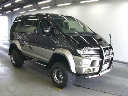

народ как думаете какой здесь лифт? не сложит ли его? я раньше делал и 2-х частей и скреплял между собой проставы.
