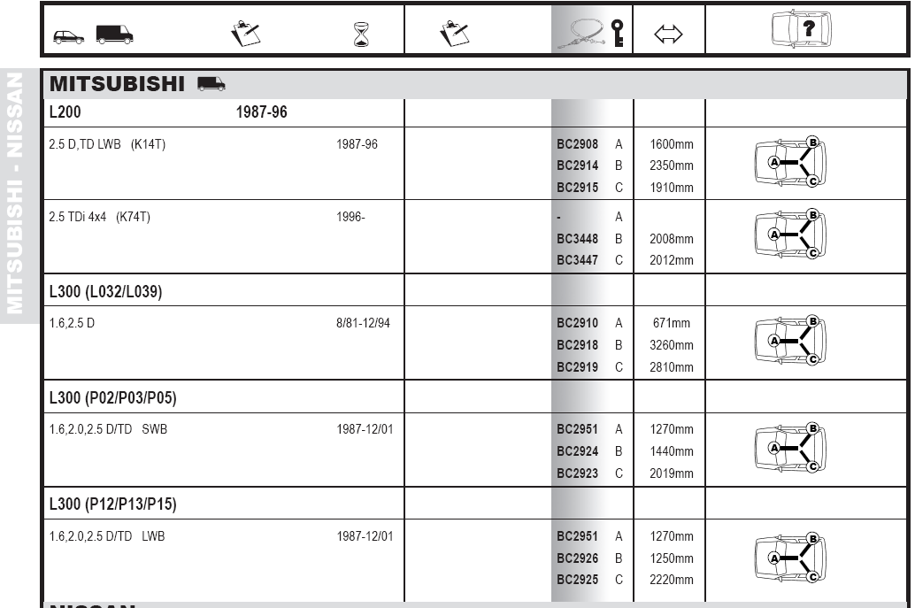

всё разобрался, MB 256720 только для заднеприводного кто-нибудь ставил этот трос - BC2951 на полноприводную p25w ??
привет! ищу в екзисте запчасти и возникают вопросы: Трос ручного тормоза - по каталогу japancats показывает деталь MB 256987 (цена 5500р). А когда захожу через общий каталогв екзисте, то выдаёт BC2951 (цена 1500р., причём указана совместимость с моей деликой P25W) и её аналоги MB 256720. в каком каталоге ошибка и них? Или MB 256987 и MB 256720 одно и то же?
