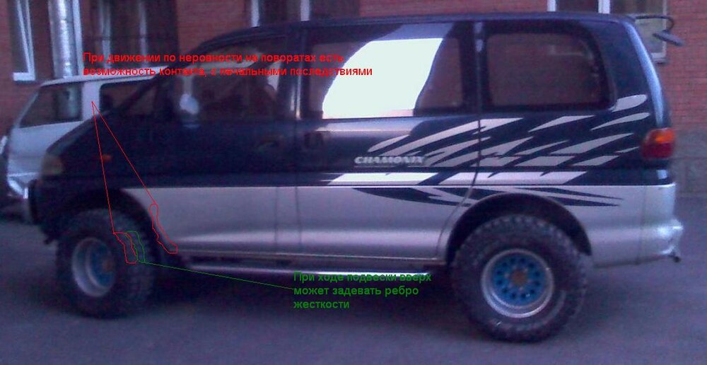

  9. А на внедорожье на кочках цеплять будет??? В принципе подбив ребро, колесо на ровной поверхности поворачивается без проблем, ни чего не задевая... Но в некоторых местах при повороте руля расстояние около 1 см, и там ребро ужевбито на максимум...

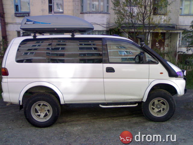

  10. арки пилены - А ребро жесткости над брызгавиками пилили??? И у Вас машина лифтована???

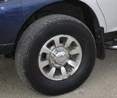

  11. Если оставить диски ЕТ33 - Это родные что ли???

  14. С выносом дела обстоят так что его можно изменить в любую сторону, на фото вынос (~15-20 если память не изменяет) за кузов, на данный момент вынос убран внутрь колеса не выпирают за границы авто...

  16. Вопрос что у него сделано с арками спереди??? Вот описание проблемы детально... Выделены части протектора покрышки которые могут задевать ребро жесткости...

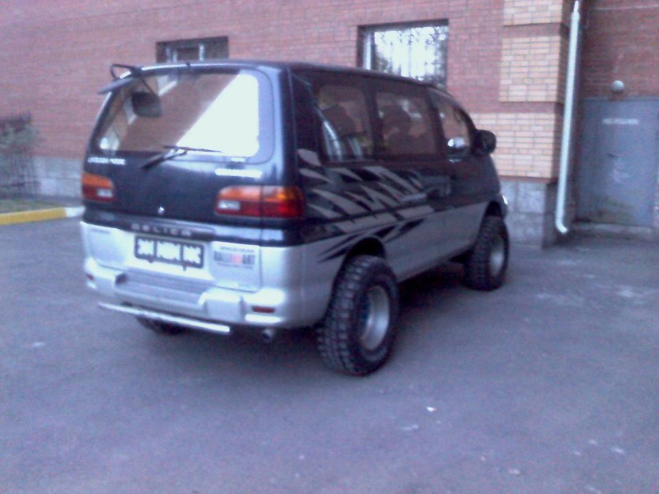

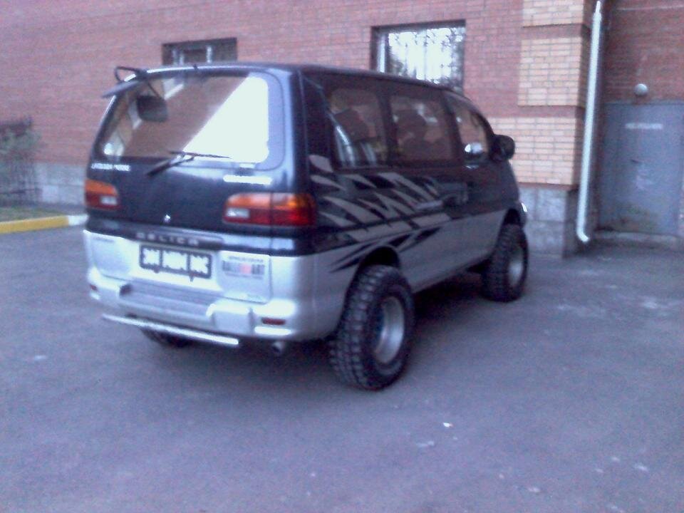

  17. Доброго времени дня. Собственно проблема, за счет пружин сделал лифт +2 дюйма (5 см), спереди подкрутили торсионы, задние колеса встали почти без проблем, не открывается сдвижная дверь, но это не главная проблема, вынос литья убрал внутрь, проблемы не стало. Передние колеса поворачиваются грудусов на 15 - 20... Упираются в ребра жесткости, что там где брызговики... Что делать??? Резина 31х10.5хR15 Подскажите пожалуйсто как увеличить передние арки, под 31 грязевые колеса. Желательно с фото проделанной работы!
