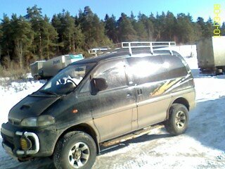

Всем здрасьте! Скажу про свою: Джаспер 95г. чёрный верх, серый низ, кенгур и подножки сейчас белые, какие должны быть не видел.,кресла раздельные,обшивка стоек не пластик, 2печки и 2кондея на кнопках(не климат), задние регулируются на торпеде и на стенке(подлокотнике) сзади, подогрев только заднего стекла, дворники с регулировкой, доводчик, плафоны в дверях и задней подножке, крыша высокая без люков, наклейки на бортах. ЛСД нет.

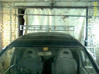

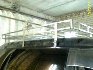

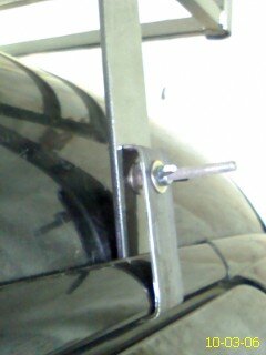

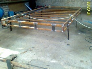

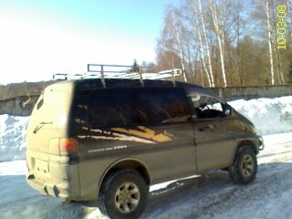

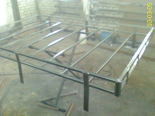

Ну и вот собственно резульат, пока без фар Как вам??? Есть у него недостаток- тяжеловат немного. 20-25кг.на вскидку. И косячёк, про который я допёр не сразу - между "карытом" и ножками надо приварить косынки, а то немного играет.

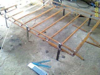

усиливаю передний и задний торцы багажника, заодно используя их как крепление для фар . Дальше зачищаю швы и углы болгаркой, а сами трубы щеткой, и на грунтовку и покраску (кстати на углы я наварил трубу разрезанную вдоль пополам, что бы небыло острых углов) в ножки прикручиваю болты и ставлю наместо багажник. Потом, когда подогнал ширину посадки ножек, по месту делаю крепления к желобку

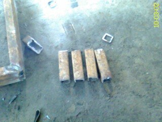

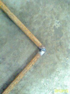

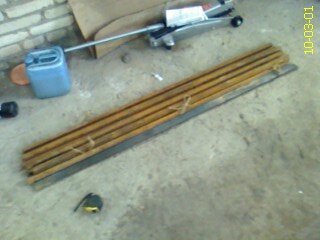

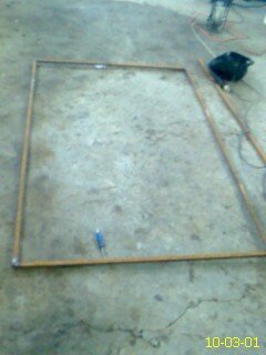

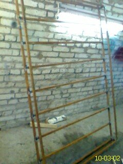

Итак не осуждайте за кустарщину, т.к делал из того, что удалось спереть и всё делал на глазок Начнём: взял я профильную трубу 10х10 и полосу 40х4мм болты 6х40 и барашки к ним. Прикинул длинну и ширину багажника(до этого просмотрев форум), решил себе сделать 1.8х1.2м. Спилил на угол профиль и сварил два одинаковых прямоугольника (не забывайте мерять диагонали). Между верхней и нижней площадкой приварил стойки так, что бы высота "карыта" была 8-10см(выше не смотрится). Дальше делаю "пол" и ножки 4шт по25 и 2шт по 27см и привариваю к "карыту" поставив длинные назад, т.к желобок на крыше идет вниз.

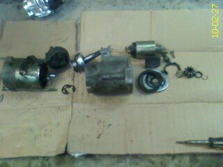

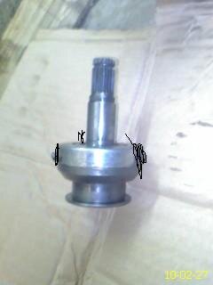

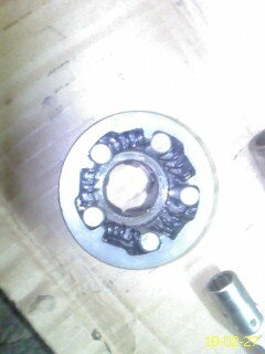

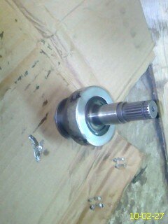

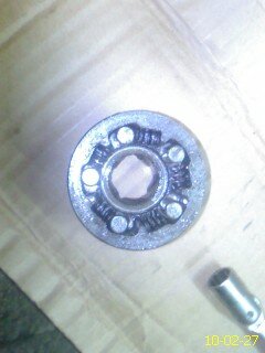

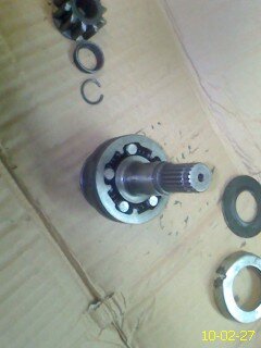

разбираем Т.к корпус весьма крепкий и ролики целы, требуется просто замена пружинокМеняем( к сожалению не могу сказать с чего подошли, просто подобрал),собираем, и срезы на крышке прихватываем каплей сварки, осадив её в пазы вот и готово. сборку производить в обратном порядке. СЛЕДУЕТ ОБРАТИТЬ ВНИМАНИЕ: на стопор, что бы он сел в кольцо, и на вход бендикса в редуктор, надо что бы они не разъеденялись( вставив их друг в друга надо продвинуть на 1 зуб в любую сторону) Удачи надеюсь кому помог.

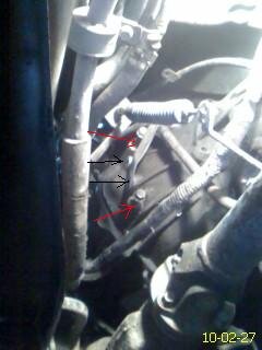

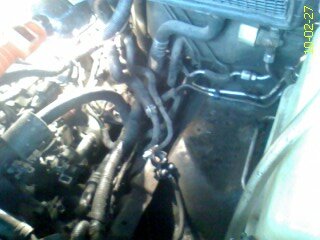

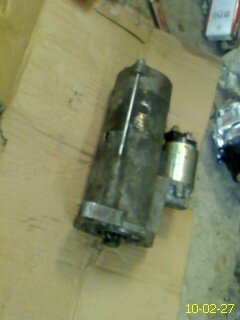

Всем здрасьте! На моей девочке накрылся бендикс и я пошёл по запчастям. Там мне объявляли от 7 до 9.5тыр в сборе с редуктором, других вариантов небыло и удивлённый немалой ценой, решил заняться ремонтом сам. Может кому пригодится. Итак начнём: Снятие стартера (почитав форум я выбрал самый простой, как мне показалось способ). 1.Откручиваем интеркуллер и отводим его в сторону прямо на патрубках, затем батарейки и площадку из-под них. 2.Откручиваем плюс и снимаем фишку со втягивающего 3.(Я делал это не поднимая машинны и без ямы) Откручиваем 2 болта крепления щупа и тросика КПП, и 2 болта крепления стартера 4.Вытаскиваем стартер через верх, между шлангов фото в п.1. 5.И вот он. Дальше начинаем разборку стартера. Первым делом вытаскиваем стопор на шестерёнке. осадив кольцо головкой 15-17 и молотком, дальше втягивающий, мотор откручиваем от редуктора, достаём планетарку с бендиксом и отделяем бендикс сняв 2 стопора с помощью отвёртки. Болгаркой надпиливаем крышку бендиксав 3-х местах, что бы при снятии как можно меньше погнуть, аккуратно снимаем крышку.
