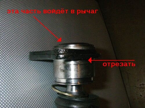

  1. Можно также с старых шаровых срезать площадку и уже с ней помудрить, думаю должно получиться! вот ссылка http://www.vnedorog.ru/engine/drupal/l200_opora глянь там как сделано! Единственное что - я не хочу проставку делать 20-25мм, мне это просто никчему. Планирую обойтись меньшим размером Примерно можно сделать следущее Поставить покрепче болты и будет нихуже чем с заказными проставками
  2. Кстати на счёт Делики. там всё элементарно делается! Берешь старые шаровые в хлам убитые срезаешь всё ненужное, остаётся площадка 20-25мм её ставишь как проставку! Они у меня остались где-то, как увижу сфотаю выложу. А вот с Пыжом посложнее, как уже говорили - тут конструкция немного другая, торсион на нижнем крабе стоит и тянет вниз. вот я и побаиваюсь шаровую под краб переносить

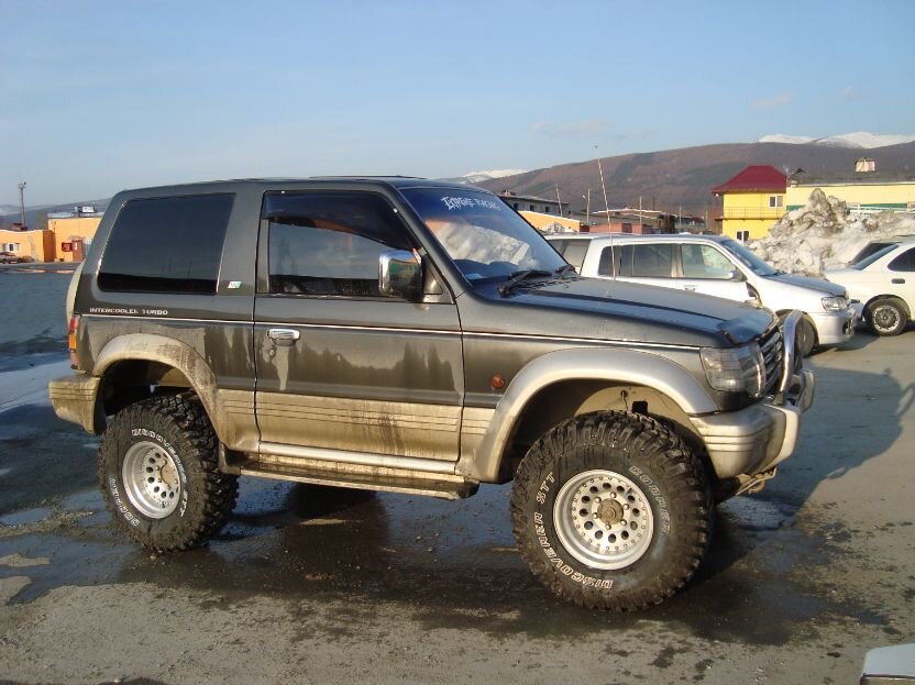

  3. Слава65регион , ты поставил шаровые под рычаг? Если да, то не могли б мы встретиться - я хочу глянуть что получилось? Я так же зад на коротыше поднял пружинами от 5-ти дверного, поставил боди-лифт 6см, а перед надо торсионами накрутить, но уже почти на отбойниках. Резина 33" встала на ура!
