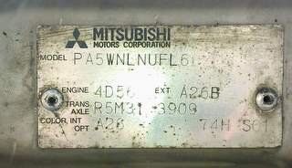

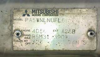

  6. moulder, Хм. На моём фото - точно 4D56. Искал 10 отличий от предыдущего фото. Не нашёл.

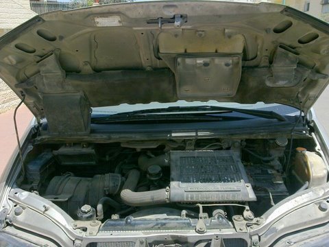

  8. В чём собственно вопрос я не совсем понял, но может это поможет: Вот мой мотор, А вот модель Это SpaceGear 2002г. мотор называется 4D56, просто, без T и без I. P SpaceGear A Standart Wheelbase <2WD> 5 2476ml Diesel Engine W Wagon NL Standart Roof 4-ddor with Tailgate (Clear Window) N 5-Speed manual transmission Floor Shift U GLX F Turbocharger With intercooler L Left Hand 6 For Europe А вот из умной книги - это все модели где есть интеркулер:
