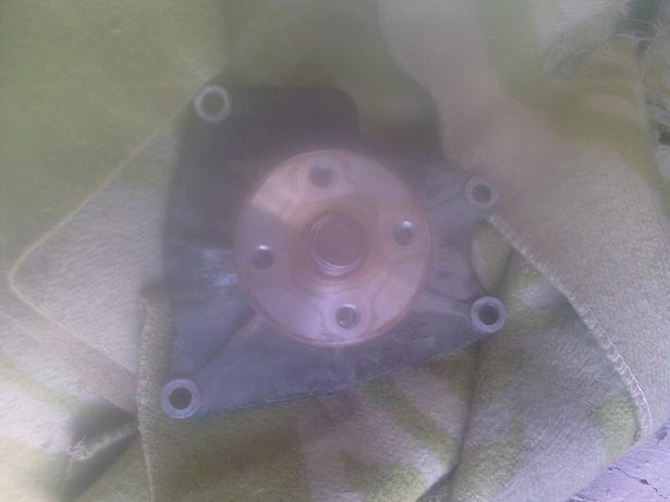

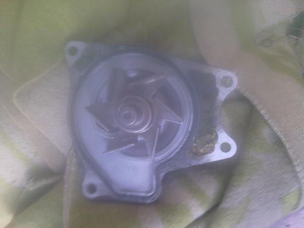

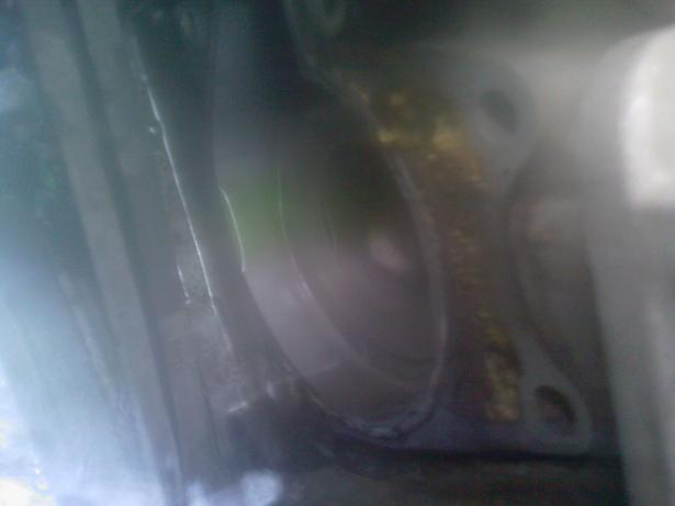

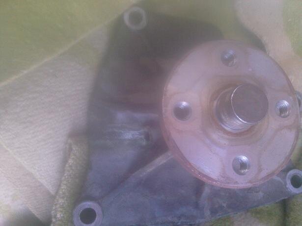

  4. Сегодня был в гараже заменил термостат,изменений не каких,дома сейчас проверил старый он открылся значит рабочий.Пробывал натянуть презерватив при перикрытии отводной трубки надувается,а если трубку не зажимать нет,запах антифриза посторонних не унюхал.После этого снял помпу,понять не могу рабочая или нет,но верхний и нижний паз забиты какой то грязью,с нижнего отверстия снарухи выдны очень сильные потёки антифриза,вот фото.Я не могу понять рабочая она или нет,я так понимаю утечка была через неё.Фото только не очень фотографировал на телефон.
