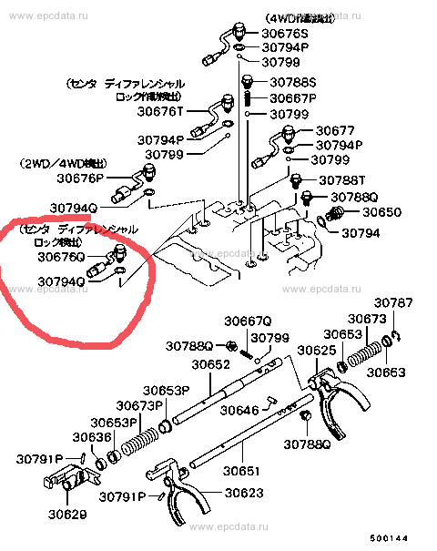

всем здрасти! в общем проблема такая, на ходу начинает моргеть лампочка блокировки дифференциала и через сек 30 загорается лампа ABS потом дифференциал может перестать моргать а лампа ABS горит пока зажигание не выключешь, машина при этом едит ровно ни каких включений моста не замечаю, в общем останавлюваюсь подергаю рычаг раздатки лампа дифференциала перестает моргать и еду дальше, может потом весь день не моргать или даже пару дней, а потом опять, но последнее время очень часто, бывает даже с дома выхожу сажусь а она уже моргает, рычаг подергаешь перестает моргать, начинаю торогаться бывает стукнет в мосту, а бывает просто заклинит сек на 5, а потом работает. вот такая вот беда! может кто подскажет что???
