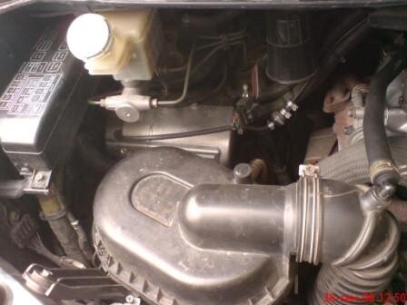

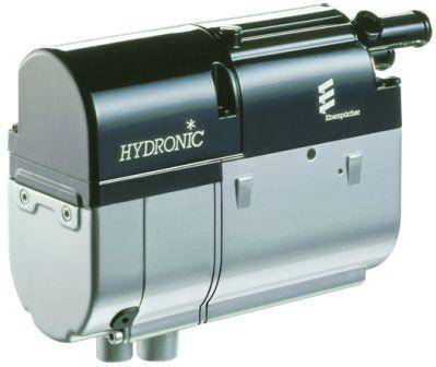

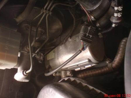

  3. Всем здравствуйте. Я себе установил отопитель EBERSPACHER D5WSC, работает уже два года. Место установки под вакуумным усилителем тормозов (см. прикрепленные фото). Подогревает двигатель и салон. Вентилятор салона включается автоматически после прогрева двигателя до 30-40 градусов. Управление вентилятором на автомобиле стоит простое без климы, поэтому все что сделал, это в разрыв плюсового провода вентилятора воткнул реле (оно идет в комплекте вместе с отопителем). Также подключил отопитель к сигнализации и теперь запуск возможен дистанционно.
