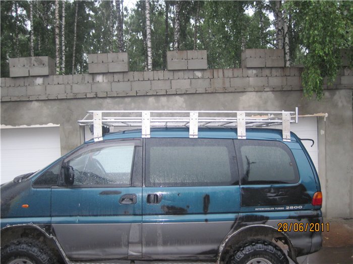

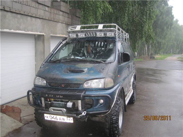

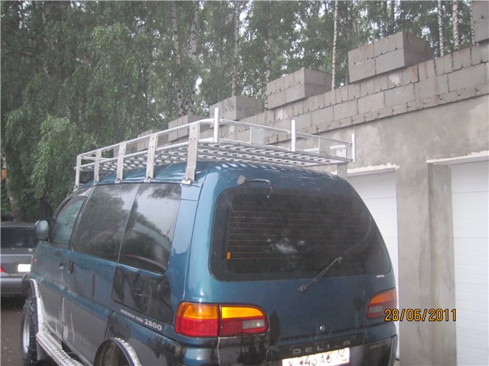

Всё, уникальный багажник от Древа под номером 002 продан :((( Остался я временно без крыши над крышей... Как только поставлю новый выставлю фоты :))) Если становлю :)))
Вот твой уникальный багажник на моём автомобиле.
Изменено пользователем s300s300
Гость Евген Прикубанский
Я думал уж совсем монстрачно будет. Да нет нормально. Экспедиционник в полной красе :)))
А кто то говорил 2.80 невлезет... :rolleyes:дело мастера боиться.. :rolleyes:
Счас еще две антены мастерю одну для рации другую для приемника хочу чтоб складывались чтоб в лесу не отломать,и крепления под запаски и домкрат.
