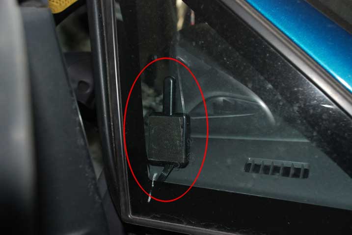

- модуль связи – на правом маленьком боковом стекле в нижней части (фото 2), шлейф от него протягиваем за панелью приборов;

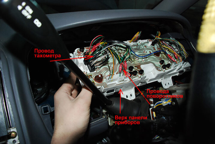

- зеленый/желтый и зеленый/черный (выходы на фонари +12В) – к зеленому и зелено-черному проводу в левом белом разъеме панели приборов (фото 4);

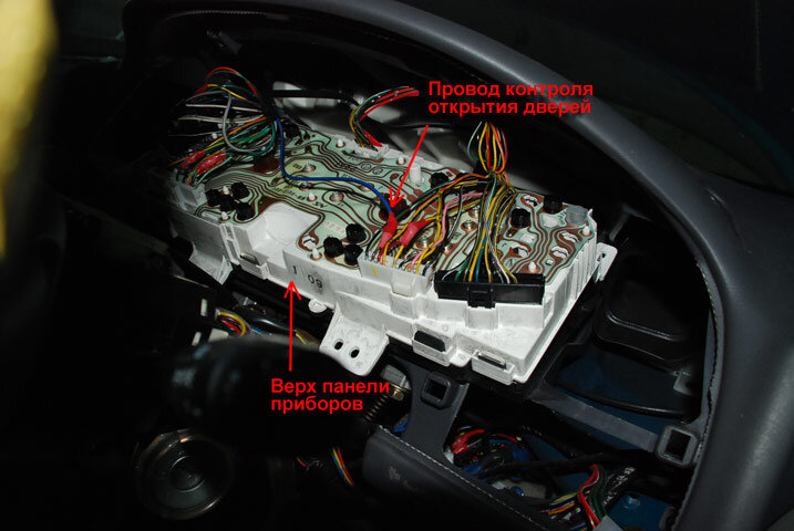

- голубой/черный (концевик двери, -) – зелено-красный провод в правом белом разъеме на панели приборов (определение открытия двери, используем соответствующую контрольную лампу, фото 5);

- серый/черный (контрольный вход генератора, датчика масла или тахометра) – я подключил к тахометру, так как на других датчиках автозапуск не срабатывал. Но те, кто этими сигналками занимается, говорят прямо противоположное – тахометр использовать нельзя, а надо только генератор… Куда именно подключить – решайте сами: тахометр – пятый сверху белый провод на левом черном разъеме панели приборов; датчик масла (т.е. контрольная лампочка) – желтый провод на левом черном разъеме панели приборов (фото 4);

Установку производим по инструкции, данной Shall, т.е. снимаем панель приборов, накладки на рулевой колонке, нижнюю пластиковую панель под рулем. Магнитолу можно вытащить, а можно оставить – мешать особо не должно, но кренометр я снимал, что бы светодиод в тех районах воткнуть. Естественно, что при подключении проводов с АКБ необходимо снять клемму с массы.
