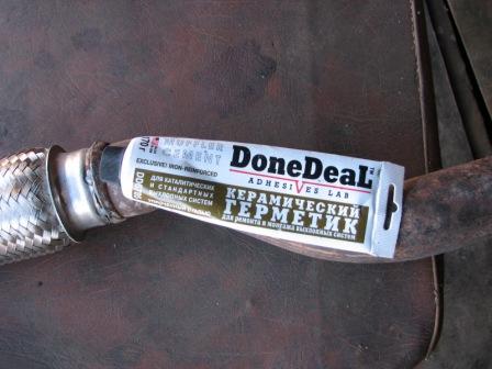

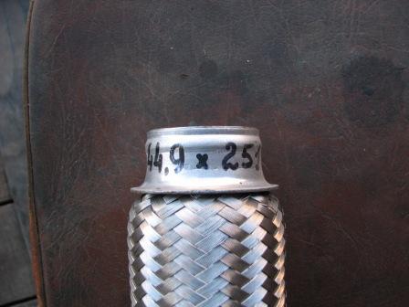

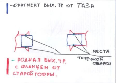

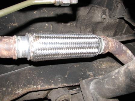

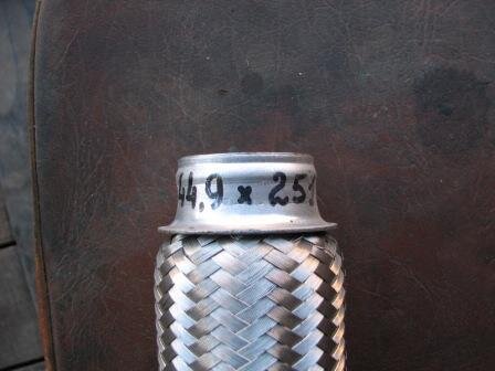

Разрешите поделиться.Прогорела гофра.Искать родную не стал,хотя это и не проблема наверное.В деньгах возможно выиграл,а уж во времени точно! Купил(450 руб.) гофруpost-1283-1174753403_thumb.jpg размер: D 44.9 ; длинна 251мм. Старую ампутировал,оставив только её фланцы( потом один из них отрезалТ .к. D отеч. гофры меньше Митцовской,отрезал два фрагмента от жигулёвской трубы около 5см каждый и вставил с натягом в родную трубу,подогнав расстояние м/ду ними под гофру. Точками прихватил сваркой типа КЕМПИ.post-1283-1174754456_thumb.jpg Уплотнил соединения герметиком для глушителя.post-1283-1174754567_thumb.jpg Вот что получилось.post-1283-1174754658_thumb.jpg ВНИМАНИЕ! Все размеры для 4G64, под др. движки-индивидуально!
