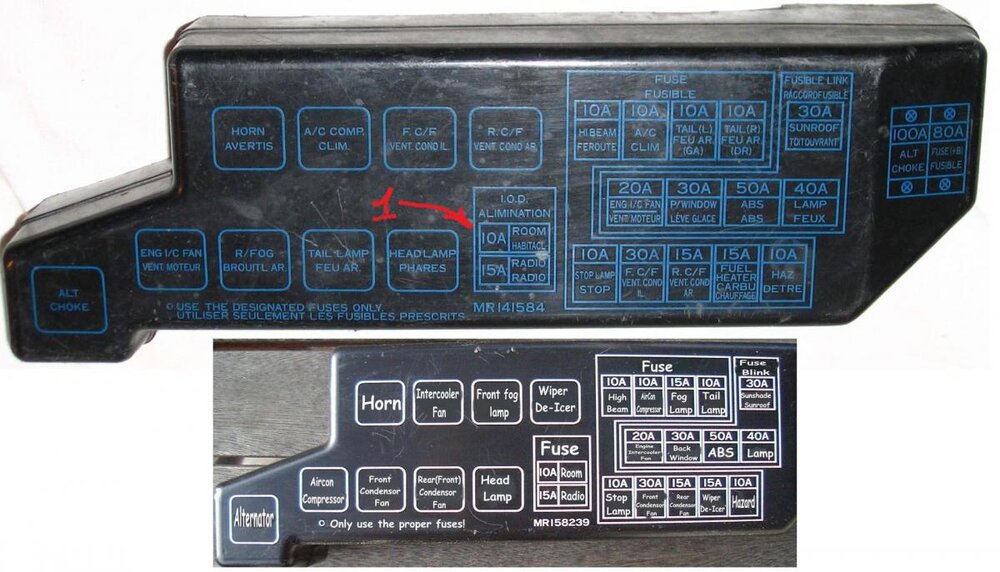

D-mitriy Опубликовано 15 марта, 2012 Жалоба Опубликовано 15 марта, 2012 Доброго времени суток! прошу не пинать больно. авто купил недавно, букварем ещё не разжился, а проблемки уже выскочили: 1. перестало гореть освещение салона. Ни принудиловка, ни открывание дверей - темнота. при этом концевики в поряде - подсветка ключа зажигания есть и сигналка в адеквате. Куда метнуться не могу сообразить - предохранительная карта вся на японском, что над педалью газа, что под капотом. 2. Неадекватно работает подсветка поворота - прикольная и нужная опция, но правая при правом повороте включается, а вот на левую сторону горит постоянно - сразу при включении габарита, Заранее сенькую за ответы.
(Alexey) Опубликовано 15 марта, 2012 Жалоба Опубликовано 15 марта, 2012 предохранитель скорее всего сгорел
(Alexey) Опубликовано 15 марта, 2012 Жалоба Опубликовано 15 марта, 2012 Если сгорел то №1 на рисунке. Этот блок под капотом.

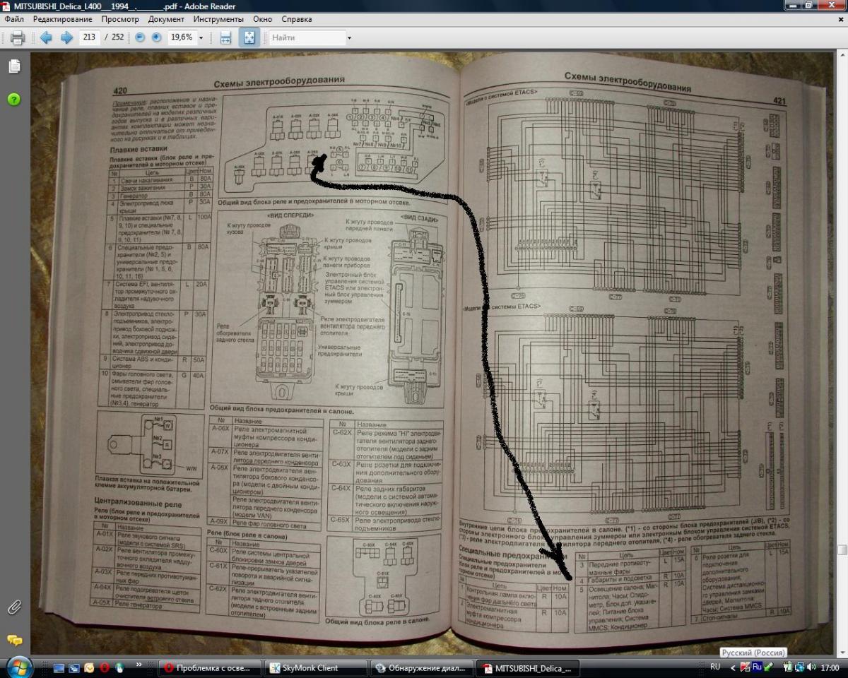

D-mitriy Опубликовано 15 марта, 2012 Автор Жалоба Опубликовано 15 марта, 2012 предохранители под капотом целые, указанный цифрой 1 отвечает за DOMЕ ( то есть мафон, часы ) света в салоне все равно нет. буду искать. По вопросу подсветки поворотов вопрос в силе.
(Alexey) Опубликовано 15 марта, 2012 Жалоба Опубликовано 15 марта, 2012 Если быть точным, то этот предохранитель отвечает за многое:
