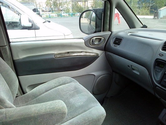

Суть темы такова, решил приукрасить серо-убогий пластик в делике при помощи аквапринта. Прикупил под это дела материалов для экспериментов. Делать все буду сам. Компрессор, лаки, грунты, все есть. Но, основная проблема определиться с цветом базы и элементами для декора. По этому если кто то делал что то со своими машинами (именно деликовских салонов не нашел в сети) просьба выложить фото для понимания, что лучше, и в какой тон запринтить. Или хотя бы мыслями поделитесь. Не хочется тупо макать все в "дрова". Как то убого и наляписто получается.

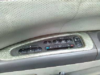

Ну вот и первое фото. Делал в тазике сам, первый опыт. Деталь выбрал самую простую, для начала. Пленка была под дерево, но базу положил серебристую. Вроде получилось интересно. Фото с телефона в полумраке. Следующая деталь по плану ручка со стеклоподъемниками.

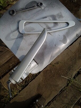

Начинаем подготавливать деталь. Обрабатываем наждачкой Р600-З800. Еще хорошо бы было сделать обжиг, так как пластик -РР- обладает плохой адгезией, но я этого не делал. Далее наносим грунт по пластику. Здесь я опять с халтурил, покрыл обычным двухкомпонентным грунтом HS. Лег вроде хорошо, на сколько прочно покажет время и морозы :) . Покрываем краской и лаком. В принципе базу лаком покрывать не обязательно, но так как активатор очень агрессивен он может подорвать базу и тогда вся работа на смарку.

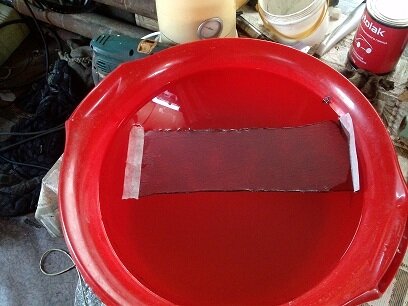

Далее следует погружение. Наливаем воду в подходящую для наших нужд емкость (тазик, ванна и т.д.) Вода должна быть 28-30*С Отрезаем нужный размер пленки с запасом. Малярным скотчем делаем обвязку по краям. АККУРАТНО кладем пленку липким слоем на воду и ждем 1-1.5 минуты. Когда пленка расправилась наносим активатор. Наносить при давлении 1-1.5 атм. Равномерным не жирным слоем, до появления глянца. Через 5-10 с. погружаем деталь под углом 45* После погружения деталь не вынимаем, а выдерживаем пару минут ее под водой. Убираем сопли и вынимаем готовую деталь. Слабым душем аккуратно смываем слизь и сушим. Финальный штрих: лак в 2-5 слоев. Лучше конечно посмотреть видео, все станет понятно. Фото буду выкладывать ниже.

Покрашенные детали
Пленка на воде.

Вот. Как то так становится...
