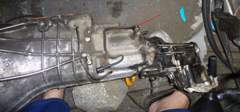

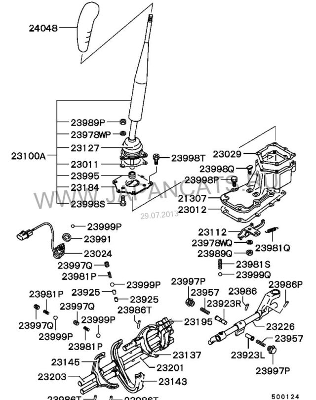

venvent Опубликовано 28 июля, 2013 Жалоба Опубликовано 28 июля, 2013 Датчик заднего хода 23024 --MR 111481,это для коробки R5M21-7-GHDL(недопривод) Подешевел. однако))700 р, а был под 2000,я поставил выключатель в салон.Вкручен в коробку там куда провода приходят
igorekvmf Опубликовано 29 июля, 2013 Автор Жалоба Опубликовано 29 июля, 2013 А случайно он не возле подушки вкручиваться должен, помоему даже немного конусом? Если туда то там у меня болт вкручин и немного потеки, походу старый хозяин выкрутил!
venvent Опубликовано 29 июля, 2013 Жалоба Опубликовано 29 июля, 2013 @igorekvmf сфоткал, Датчик скорости для сведения на противоположной стороне)
igorekvmf Опубликовано 31 июля, 2013 Автор Жалоба Опубликовано 31 июля, 2013 Огромное Спасибо! А уменя там болт вкручин! Буду датчик заказывать!
