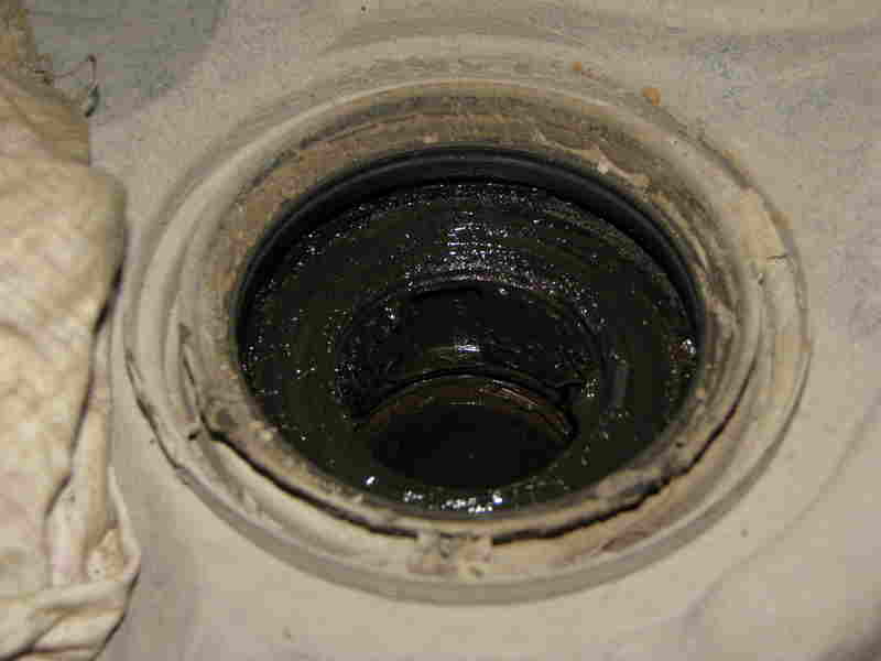

вот решил пыльник на приводе поменять и нашел вот это
что это за игольчатый подшипник?
по мануалу его нету... есть внутренний и внешний КОНУСНЫЕ подшипники а этого немае
и где его найти? и как называется? :(

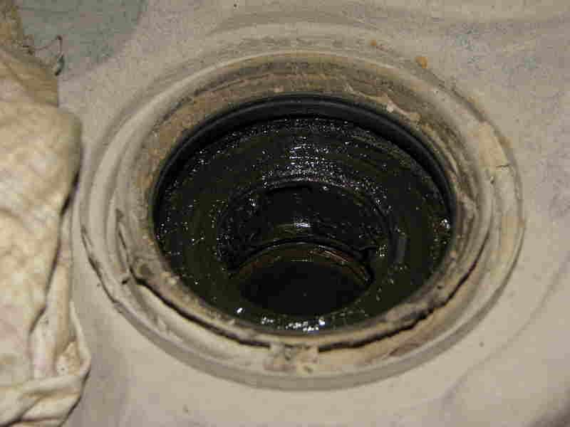

Это опорный подшипник который потдерживает ШРУС. По номеру сейчас не могу ни чего сказать САРS еще не установил после переустановке системы а коробочка из под данного подшипника в гараже. Так что если ни кто не подскажет до завтра посмотрю в гараже и выложу. Себе менял покупал первоночально по 350 руб сейчас они стоят 600-650 ру.
Вот что это за подшипник
Партнумбер MB160670
Выжимка из Экзист:
Koyo BT2012 Подшипник кулака поворотного 5 3 5,45 $
Blue Print W905R Подшипник кулака поворотного 27 1 5,76 $
Koyo BT2012 Подшипник кулака поворотного 4 2 6,97 $
Hyundai 56718-4A400 Подшипник полуоси 8 9,10 $
Mitsubishi MB 160670 Подшипник кулака поворотного 8 9,46 $
Hyundai MB160670 Подшипник игольчатый 8 10,97 $
Mitsubishi MB 160670 Подшипник кулака поворотного 8 1 11,15 $
Hyundai MB160670 Подшипник игольчатый 5 1 26,19 $
Hyundai 56718-4A400 Подшипник полуоси 6 32,78 $
Hyundai 56718-4A400 Подшипник полуоси 3 1 47,22 $
все! спаисбо Roxer.
Починился на ура. Пришлось купить неоригинал и воткнуть.
