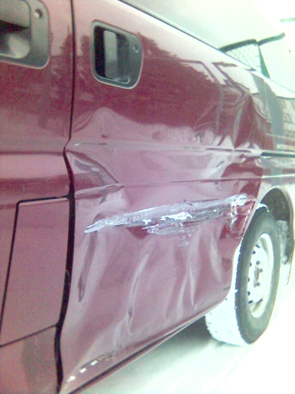

ollego Опубликовано 9 января, 2008 Жалоба Опубликовано 9 января, 2008 Добр.день Делиководы! Ох-ххх-хо-хох. Помяли мне блин заднюю левую сдвижную дверь,да под самый новый год. Space Gear 1995г. "Булка", левый руль, 9 мест. 4Д56, турбо. Городок у нас небольшой и тока двое с Алматинских разборок возят запчасти. Один из них пропал, другой озадачил меня вопросом и вот каким. ПОДХОДИТ ЛИ ОТ ПРАВОРУКОЙ ДЕЛИКИ ТАКОГО ПРИМЕРНО ГОДА- ТАКАЯ ДВЕРЬ? Не отличаются ли их размеры у праворуких от леворуких Блин ну кто професиональней-он на разборке или я -офисный работник? До этого вопроса - я думал, что японцы не тупые делать себе больше работы и не будут разное лепить в моделях одного года. Господа, подтвердите или нет мое мнение? Можно заказывать от праворукой делики дверю или не подойдет?, надо искать от леворукой?
Konstantin Kazahstan Опубликовано 9 января, 2008 Жалоба Опубликовано 9 января, 2008 Сравнили дверь делики и спейса размеры совпадают ,крепления визуально тоже одинаковы делика1996 спейс 1998

ollego Опубликовано 7 февраля, 2008 Автор Жалоба Опубликовано 7 февраля, 2008 В-в-в-ввах! Поменял дверку )) Подошла есстесно от праворукой, есстесно была другого цвета. Все закрасили, подлечили мою малышку. Дверку настроили - закрывается акккуратненько. Темку можна удалять?
