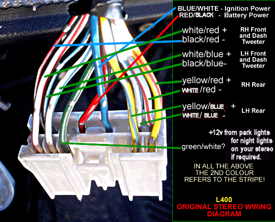

Есть еще фото разъема с распиновкой:post-267-1206919140_thumb.gif
Взял на себя смелость перевести это дело для тех у кого туго с английским
