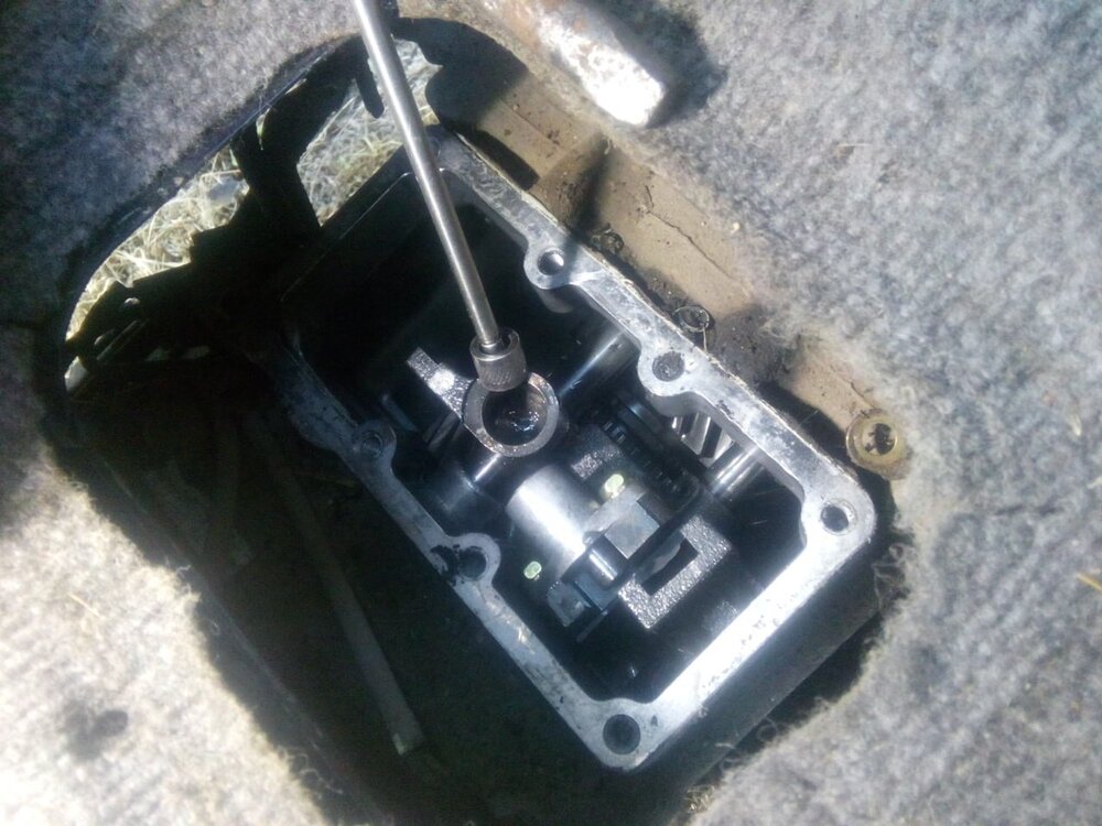

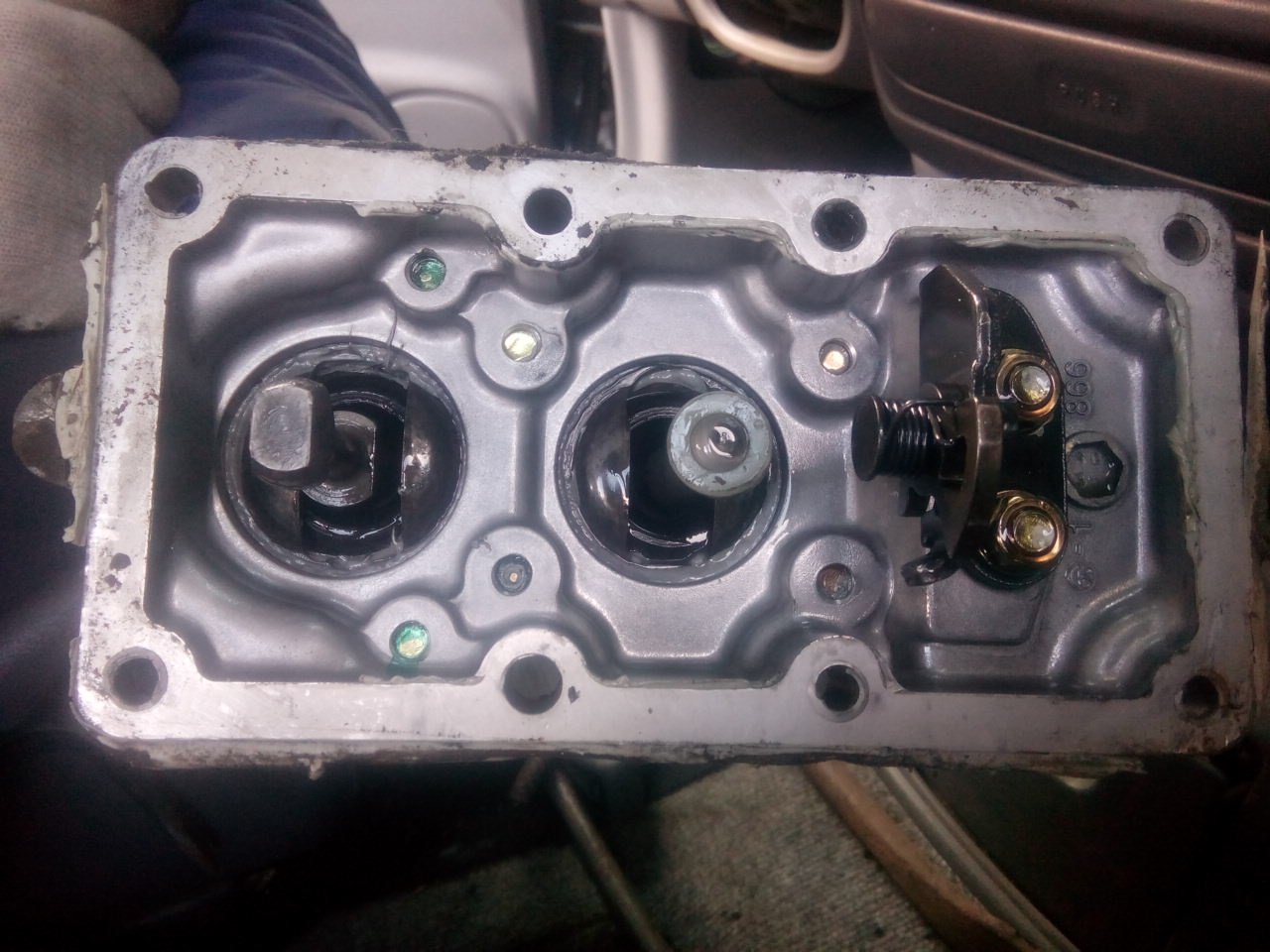

Kotyara27 Опубликовано 12 января, 2020 Автор Жалоба Опубликовано 12 января, 2020 Снял крышку. Рычаг включения полного привода и пониженной щелкает переключается,а вот передачами так и не получилось,что то не дает выключить.
Kotyara27 Опубликовано 12 января, 2020 Автор Жалоба Опубликовано 12 января, 2020 Пружинку я что то не увидел про которую вы писали.
