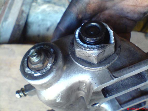

Превед!Гаворили "бальшие пацаны"-не выкручивай клапан с коллектора...не послушался..... :blush:
Так легко сламался на резьбе...
и в связи с этим обстоятельством вопрос!!!где-нить у кого-нить есть инфа о давлении,при котором клапан делает"пШШШик"?есть-ли в каких-либо устройствах нечто подобное,чтоб применить вместо оригинала?хорошо-бы регулируемое и естессно доступное...
Пока заглушил болтиком...
ПыСы:оригинал я тута 100% не достану,б/у не выкрутишь-тока вместе с коллектором,а это ИМХО-не выход!
сделай полноценную заглушку и будет тебе счастье, я заглушку ставил и полет нормлальный, но если хочешь именно клапан то посмотри на точно такой же от терранчика с тд27 мужики говорили что вроде подходит
