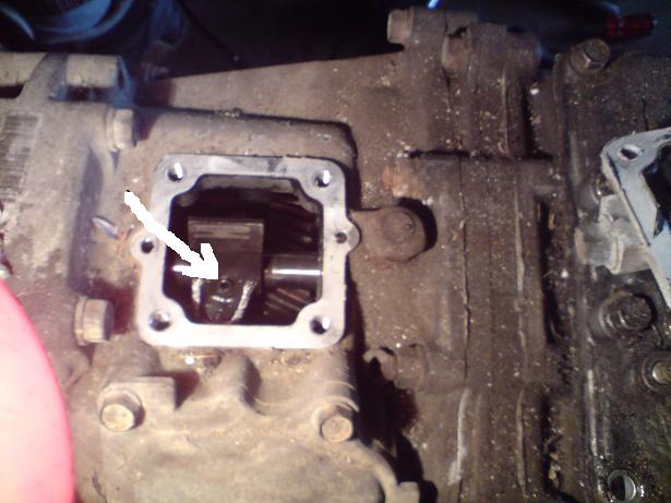

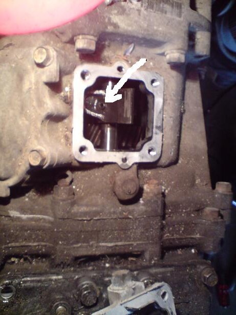

Штырек(фиксатор) потом,после сочленения сверху вбиваешь на место....Завтра сфотаю это место-КПП с раздаткой запасные как раз в гараже лежат...

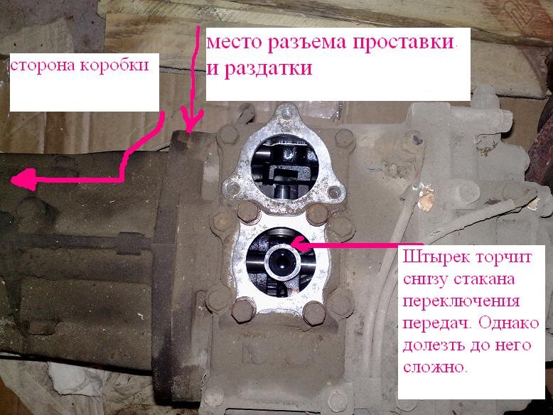

Лючок я снял вроде правильно, других просто нет, если не считать лючка под рычаг раздатки. Под стаканом, куда вставляется рычаг переключения передач, обнаружил, при его наклоне отверткой, штырек. Добраться до него довольно сложно, но можно, если открутить еще общую крышку под рычаги коробки и раздатки. Пока нет времени возиться, попозже попробую.
ну у меня 4М40 и СуперСелект и бывшая праворулька...наверно у тебя по другому... тот лючок под которым ось,вилка и фиксатор у меня на коробке,как видно на фотке....
Гена, за идею про штырек спасибо!
