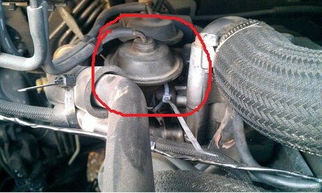

С картинкой пока проблема а фигня эта видемо чет открывает или закрывает при определенном давлении похоже на гриб ток к нему тонкий шланг подходит на старой делили у меня был он один на этой их два на турбине попробую сегодня сфотать

вот обещанное фото я там потянул стяжкой пластиковой чтоб при нагрузке обороты не гуляли стало лутше но я понимаю что это не айс и то место все в масле снимал шланги с интеркулера в нем тоже есть масло post-8319-0-57084600-1350555359_thumb.jpg
Похоже клапан ЕГР ,его надо заглушить .Двигатель вроде ефи значит надо почистить воздушные заслонки ,поищи инфы на форуме по этим темам много турбину пока не трогай давит и хорошо. Удачного ремонта
12400 - это клапан ЕГР
12410 - поставить глухую прокладку
12454В - поставить глухую прокладку
то, что стянуто хомутиком на фото 07700А - видимо нужно снять и промыть, надеясь, что заработает
07700А - пневмоприводы основной и дополнительной дроссельных заслонок
так же проверить электромагнитные клапана управляющие этими заслонками
на электромагнитный клапан управления основной дроссельной заслонкой "сигнал идёт через блок управления двигателем с датчика температуры топлива(стоит наверху на ТНВД)"
на электромагнитный клапан управления дополнительной дроссельной заслонкой "сигнал идёт через блок управления двигателем с датчика температуры воздуха во впускном коллекторе(стоит на впуске, где то между холодной частью турбины и деталью 07700А )"

Ок спасибо попробую разобратся но хомут пока снимать не буду обормоту просто конкретно под нагрузкой гуляют ..... Ток вот зачем глушилки ставить .... для того чтоб если что поехать можно было так чтоль..... Да и причина почему он весь в масле это егр

масло летит скорее всего из сапуна
егр глушить ещё и потому, что сажа с выпуска, через егр летит на впуск и оседает там на масле из сапуна - получаем непонятный мазут
из-за этого и сам клапан егр клинит, а у тебя заклинило скорее всего клапан дополнительной дроссельной заслонки
@N181, а так же банально во впуске становиться меьше кислорода, что влияет на качество горения смеси в горшке. Машина с заглушенным ЕГР едет резвее.
заслонки сегодня помыл на холодную работает как надо как тока нагрелся движок опять большая заслонка та что я хомутом стягивал снова закрылась до отказа а малая открытой осталась проверял если ее закрыть движок совсем глохнет либо надо отрегулировать большую чтоб при нагреве она не полностью закрывалась там я винт регулеровачный увидел
так воздух же полностью перекрываешь))) большая то закрыта тоже
а если большую оставить чуть приоткрытой это не кретично
у меня не EFI, поэтому точно сказать не могу
чисто предположить могу, что всё происходит как на бензинке инжекторе
основная дроссельная открывается, приоткрывается, когда давишь на педальку газа, при сбросе газа она закрывается и приоткрывается-открывается дополнительная заслонка(типа клапан ХХ на инжекторе)
если приоткрыть основную заслонку, то это сродни небольшому нажатию на педаль газа
при прогреве она видимо и должна скорее всего приоткрываться
ясно попробую ее слегка приоткрыть посмотрим что будет
