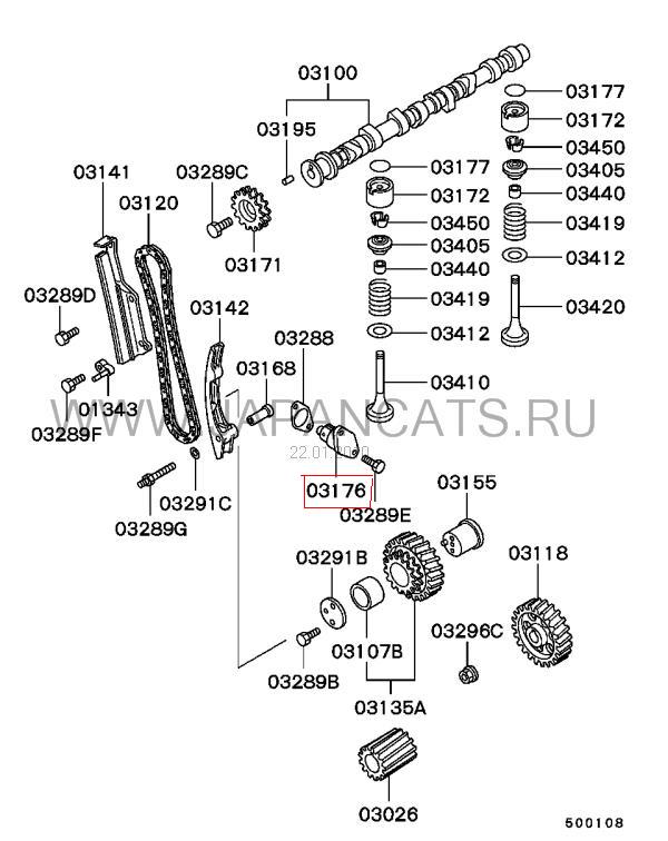

Зашёл ко мне товарищ со списком зап.частей. С просьбой посмотреть цены в каталоге exist. У него PAJERO-II с двигателем 4M40.
Читаю список: ролик-натяжитель. Кто писал, спрашиваю? Он говорит: в сервисе продиктовали. А на что жаловался? Свист из-под капота, как будто ремень свистит, когда заводишь. Там же цепь, говорю, стоит... Полезли в каталоги exista посмотреть на схеме - как назло каталог не открывается. Я в дизелях ничего не понимаю, но знаю что 4М40 - там цепь. Где там может стоять ролик-натяжитель, подскажите?
натяжитель цепи, есть такой ролик, каталог открой вот собственно на схеме он, а что цепь не нужно натягивать что ли? Вот номер ME 200248 - натяжитель цепи ГРМ. Если его будет менять то и цепь нужно поменять с успокоителями
Изменено пользователем moulder
Большое спасибо за подсказку!
А может они имели ввиду ролик-натяжитель ремня кондея???? Только он может свистеть из под капота!
Может и так. Отправил я своего товарища в этот сервис, чтобы уточнил всё.
