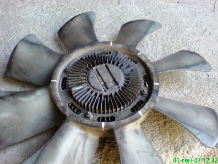

у меня почемуто разломало вот так:post-967-1188750769_thumb.jpg

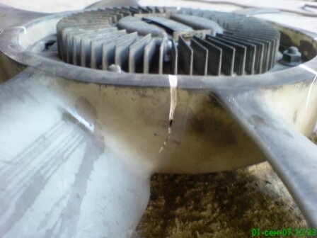

Намана, вовремя поймал. Еще немножко и полетелиб лопасти в свободный полет.
