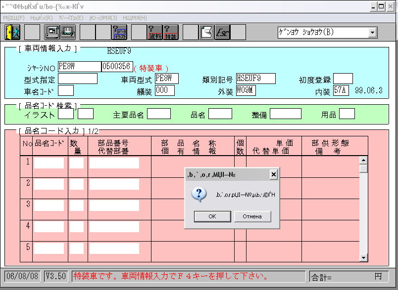

-=MAXDIE=- Опубликовано 2 августа, 2006 Жалоба Опубликовано 2 августа, 2006 В дистрибутиве с CAPS-ом есть инструкция по его использованию на русском языке в формате html. В единичных случаях замечено, что CAPS после установки не позволяет вводить во второй блок № кузова более 4 или 5 (не помню точно) цифр. И, естественно, не работает. При такой баге, визуально окошко для ввода второго блока очень маленькое (не рассчитано на ввод туда шести- семизначной цифры). В таком случае можно вводить инфу только в первую часть номера (т.е. только кузов), например, PE8W и щёлкать по пустому полю ниже - откроются схемы, вот только на какую модификацию они будут - вопрос. Подскажи ПЛИЗ выложенный тобой Японский CAPS подходит только для "носатых" или для квадратных тоже а то 116 метров качать долго а потом окажется что зря качам № кузова скажи, пробьём и посмотрим.

Roxer Опубликовано 7 августа, 2006 Жалоба Опубликовано 7 августа, 2006 Хех. Есть такое выражение RTFM... Но нелюбовь народа к прочтению мануалов общеизвестна. Аж до записи дисков дело дошло. Распаковываете архив например на диск D:\ Получаете папку d:\Caps в ней есть файл readme.txt привожу его целиком УСТАНОВКА ПРОГРАММЫ MITSUBISHI JAPAN на японском языке -------------------------------------------------------------- Установка японского языка. Если вы хотите, чтобы в программе отображались иероглифы, а не абракадабра, вам необходимо настроить японский язык в Windows. Однако в английской (русской) версии Windows 95 и 98 этого сделать нельзя. Установка языка производится в Панели Управления - Региональные настройки. В региональных настройках установите язык японский, кодировку по умолчанию японскую - при этом откроется еще одно небольшое окошко со списком, там тоже нужно выбрать japanese, потом указать путь к дистрибутиву Windows и после установки перегрузить компьютер. Однако выбор японского языка по умолчанию может исказить отображение информации в некоторых других программах, особенно русифицированных. -------------------------------------------------------------- Запустите файл install.exe из директории WINCAPS. Нажимайте Enter на запросы программы, пока оне не установится. После установки в появившемся окне настроек пропишите пути к диску, с которого будут читаться данные. По умолчанию указаны все возможные буквы CD-ROM (например, E:\), поэтому обычно настраивать ничего не нужно. Нажмите OK. ! Если в дальнейшем возникнет необходимость указать други пути к данным - для открытия этого окна в главном меню программы выберите File (F) и в нем предпоследнюю строчку. Запуск программы: Пуск -> Программы -> CAPS for Windows -> CAPS for Windows ВОЗМОЖНЫЕ ОШИБКИ: В некоторых старых версиях программы возникает следующая ошибка: при запуске уже проинсталлированной программы появляется сообщение об ошибке, и программа закрывается. В таком случае скопируйте файл setup.env из папки RUS_HELP в директорию, куда установлена программа (обычено C:\WINCAPS или C:\WINCAPSE, там уже есть файл с таким именем, надо его перезаписать) и запустите capsmain.exe. Программа должна запуститься. Возможно, при попытке войти в setup все равно будет выдаваться ошибка, но для работы это делать не надо. В этом случае пути к дискам можно прописать внутри этого файла (вместо D:\, E:\ и т.д.) --------------------------------------------------------------- Пример работы с каталогом дан в файле RUS_HELP\workhelp.htm После запуска install.exe программа установится на диск C:\WINCAPS После установки в появившемся окне настроек пропишите пути к диску, с которого будут читаться данные. По умолчанию указаны все возможные буквы CD-ROM (например, E:\), поэтому обычно настраивать ничего не нужно. Нажмите OK. Здесь можно указать просто путь к папке с распакованным архивом, из которой мы запускали инсталл.(d:\Caps) Всё будет работать, и не нужно каждый раз вставлять диск. На винте места занимается совсем чуть чуть.

Девяткин Опубликовано 8 августа, 2006 Жалоба Опубликовано 8 августа, 2006 У меня не выходит ни список машин вообще ни чего не работает куда ни щелкни всюду ошибка а там все на японском не разбереш что написано
Владян Опубликовано 8 августа, 2006 Жалоба Опубликовано 8 августа, 2006 Установил, дорогу прописал и ....кукиш, ибо я слегка чайникую в компах, всё валил на то, что пока лежит скаченное в ноуте, а надо бы перекинуть в норм.комп, думал мож места не хватает... короче не знаю...в программах нажимаю на Caps for Win, и открыв.только оконце с кракозябликами () там похоже надо ввести код з/ч (столбики с нумерацией 1,2,3,4,5) и чтобы закрыть это окошко наверху нарисован человечек, выходящ из комнаты, короче ни в японск, ни в кракозябликовском ни хрена не разбираюсь. С уважением
Девяткин Опубликовано 9 августа, 2006 Жалоба Опубликовано 9 августа, 2006 Установил, дорогу прописал и ....кукиш, ибо я слегка чайникую в компах, всё валил на то, что пока лежит скаченное в ноуте, а надо бы перекинуть в норм.комп, думал мож места не хватает... короче не знаю...в программах нажимаю на Caps for Win, и открыв.только оконце с кракозябликами () там похоже надо ввести код з/ч (столбики с нумерацией 1,2,3,4,5) и чтобы закрыть это окошко наверху нарисован человечек, выходящ из комнаты, короче ни в японск, ни в кракозябликовском ни хрена не разбираюсь. С уважением согласен с тобой Владян Я и дорогу писал и на диск переписывал и ни фига не смог я пока воспользоваться энтой програмкой буду еще пробовать как домучаю ее так сообщу

-=MAXDIE=- Опубликовано 17 августа, 2006 Жалоба Опубликовано 17 августа, 2006 Что именно надо сделать?? Господа, ну Вы как маленькие, чесслово! Я же написал выше (цитирую сам себя): В единичных случаях замечено, что CAPS после установки не позволяет вводить во второй блок № кузова более 4 или 5 (не помню точно) цифр. И, естественно, не работает. При такой баге, визуально окошко для ввода второго блока очень маленькое (не рассчитано на ввод туда шести- семизначной цифры). Эта бага, если проявляется, то НИКАК не лечится, ибо когда писали CAPS никаких Windows XP не было в помине. Попробуйте на Win9x и будет Вам счастье. P.S. Win9x - это Windows 95, 95 OSR2, 98, 98SE, ME. Последнее (виндоуз линолеум) ставить куда-либо категорически не рекомендуется.
Владян Опубликовано 17 августа, 2006 Жалоба Опубликовано 17 августа, 2006 QUOTE В единичных случаях замечено, что CAPS после установки не позволяет вводить во второй блок № кузова более 4 или 5 (не помню точно) цифр. И, естественно, не работает. При такой баге, визуально окошко для ввода второго блока очень маленькое (не рассчитано на ввод туда шести- семизначной цифры). Какой второй блок??? Цитирую мной же написанное: в программах нажимаю на Caps for Win, и открыв.только оконце с кракозябликами () там похоже надо ввести код з/ч (столбики с нумерацией 1,2,3,4,5) и чтобы закрыть это окошко наверху нарисован человечек, выходящ из комнаты, короче ни в японск, ни в кракозябликовском ни хрена не разбираюсь. Больше ничего! цифирки вводятся любые и сколько хошь хоть 200шт! С уважением
-=MAXDIE=- Опубликовано 17 августа, 2006 Жалоба Опубликовано 17 августа, 2006 Какой второй блок??? Цитирую мной же написанное: в программах нажимаю на Caps for Win, и открыв.только оконце с кракозябликами () там похоже надо ввести код з/ч (столбики с нумерацией 1,2,3,4,5) и чтобы закрыть это окошко наверху нарисован человечек, выходящ из комнаты, короче ни в японск, ни в кракозябликовском ни хрена не разбираюсь. Больше ничего! цифирки вводятся любые и сколько хошь хоть 200шт! Ну это окошко такое же, как приаттаченое Roxer'ом? Сделай вот что: когда появится это "окошко с зябликами", нажми Alt+PrtScr (такая кнопутька рядом со Scroll Lock'ом - на клаве вверху справа) - эта операция засунет в буфер текущее окно на экране. Далее запусти любой графический редактор (если нету фотошопа, асидиси, xnview и т.п., то Пуск -> Программы -> Стандартные -> Paint) меню Правка -> Вставить (или стандартное Ctrl+V). Далее Сохранить как... JPEG - выбираешь куда сохранять и имя файла. После этого, если размер файла меньше 100 кил, прикладываешь его сюда, в форум, если больше - знаешь как уменьшить, коль другие фотки смог уменьшаешь и прикладываешь сюда в форум.
Roxer Опубликовано 17 августа, 2006 Жалоба Опубликовано 17 августа, 2006 Или вот такое окно вылезает?
Владян Опубликовано 17 августа, 2006 Жалоба Опубликовано 17 августа, 2006 (изменено) -=MAXDIE=-!!!!! Спасибо!!! Разъяснил чайнику!!!! Честно! Ща покажу.....не... не покажу пропала опция приложений........АУ! товарищи модераторы, это очередной глюк??? Опции сообщения -есть, иконки сообщения тоже есть и всё.... а как фотку крепить? Ща помучаю форум...... С уважением НЕТ. не могу!!!! куда пропала "вставлялка" ??? Изменено 17 августа, 2006 пользователем Владян
