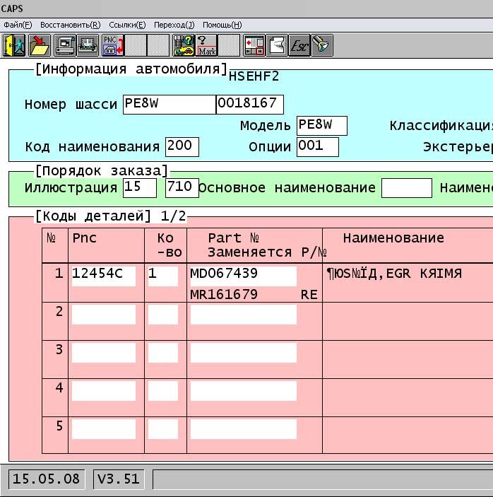

Еще один момент - ввожу в поле номера шасси кузов и фрейм. Если кликнуть в другое поле, номер заменяется на другой. Соответственно год выпуска на 94. Соответственно выдаются старые номера деталей. Можно ли как-то это побороть? Может кто сталкивался?
  • Ответов 82
Изображения в теме
Победил. Установил японский шрифт, рекомендуемый на сайте. В окошечко убрался весь номер. Год определился. Номера стали выдаваться нормальные.

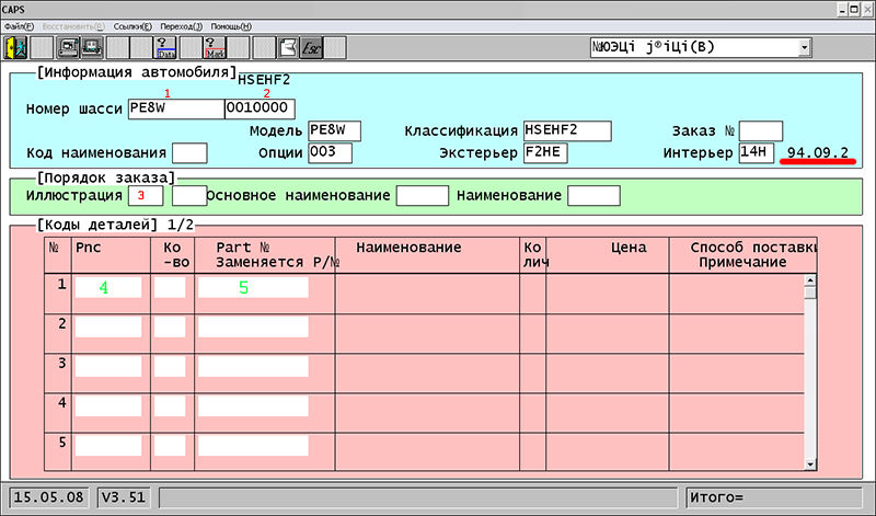

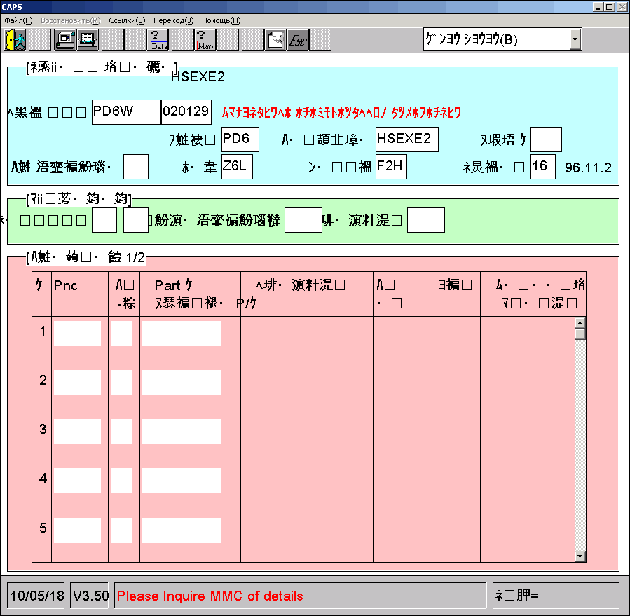

Итак, запускаем капс,и видим типа стартовую страницу.
В окно 1 вводим тип кузова, в окно 2 номер.
Жмем "Enter"
Капс по номеру кузова выдает кучу информации:
Классификацию, код экстерьера, код интерьера, код опций, год выпуска (подчеркнут красным на рисунке)

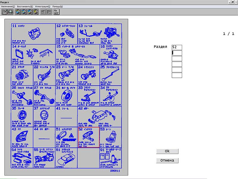

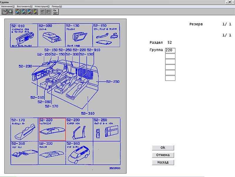

попадаем в меню выбора раздела.
Выбираем к примеру раздел 52

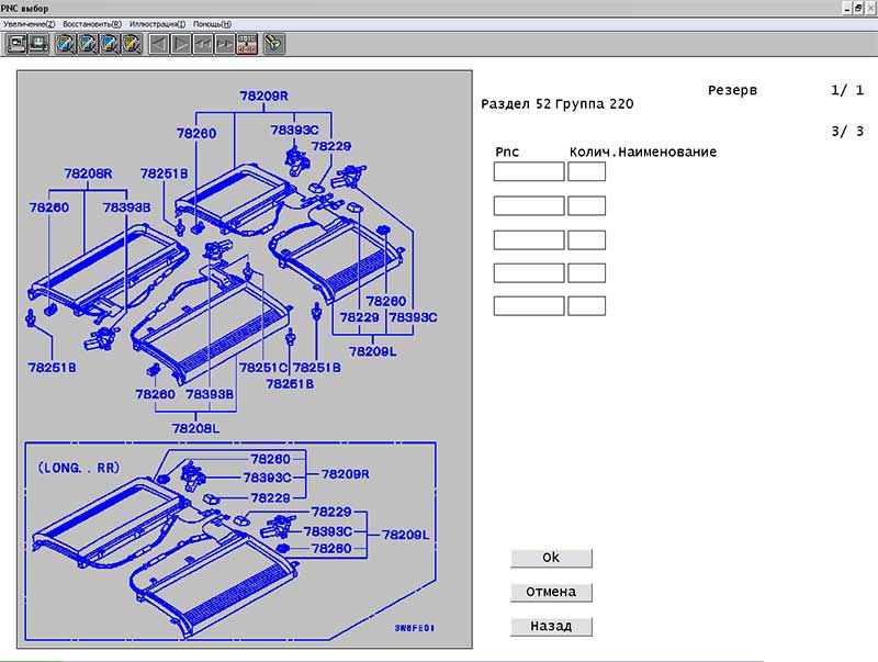

Попадаем в меню выбора группы. Выбираем к примеру группу 220. Это отделка потолка.
Попадаем на рисунок на котором изображен потолок и всякие клипсочки-пистончики которые его крепят.
Вот тут и начинаются интересные вещи. Машины то бывают разные, длинные, короткие, с одним люком, с двумя люками, со стеклянной крышей, и Бог ещё знает какие. Соответственно отделка у всех разная. Вот на первом рисунке нарисован самый простой вариант, без всяких дыр в крыше. На верхнем рисунке вариант для короткой машины, на нижнем вариант задней части для длинной машины. Ну а где же варианты со всякими дырами?

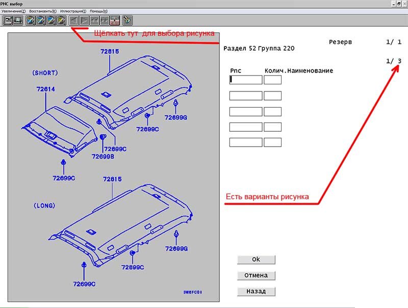

А вот тут надо глянуть в правый верхний угол, и посмотреть что написано во второй сверху строчке. Если написано 1/1, значит у рисунка нет вариантов. Если к примеру как у нас написано 1/3, значит мы видим первый рисунок из трех возможных.
Как найти ешё два рисунка?
На панели инструментов вверху мы видим две кнопки со стрелками. Вот они то и перемещают нас по вариантам.
Щелкаем на стрелке вправо, видим второй вариант рисунка (есть люк, и опять варианты задней части с окнами для длинной/короткой машины)

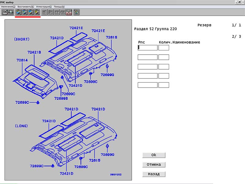

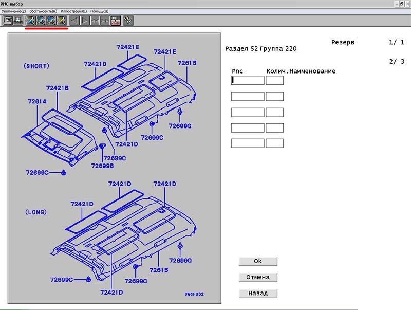

Кстати на этом рисунке я подчеркнул кнопки с лупой.
Они позволяют крупнее просматривать по выбору верхнюю/среднюю/нижнюю части рисунка.
Щёлкаем ещё раз, видим рисунок со шторками для окон на крыше.

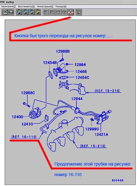

Ещё есть полезная кнопка быстрого перехода по рисункам. Для чего оно надо?
Вот пример:
На нем видно, что вакуумная трубка куда то уходит дальше. Куда она уходит, написано в скобках. Надпись REF 16-110 означает что продолжение трубки находится на рисунке с номером 16-110. Чтобы не лазать по менюшкам выбора раздела, чтобы выбрать раздел 16, группы, чтобы выбрать группу 110, можно щелкнуть кнопку быстрого перехода и там в окошках просто ввести требуемые раздел и группу, и вы перескочите прямиком туда.

Если на рисунке щёлкнуть по циферке у нужной Вам детальки, то её номер скопируется в многоэтажное окошко справа от рисунка. Можно выбрать 2, 3, 4, ну короче сколько нужно деталей. Потом жмем ОК, и вылетаем снова на стартовую.
Только теперь в окнах помеченных зелеными цифрами 4 и 5 на самом первом рисунке, мы получим в окне 4 номер детали в каталоге (как на рисунке) а вот в окошке помеченном цифрой 5, заветный Partnumber детали и её замену, если на конвейер и под замену поставляются разные детали (такое бывает частенько :) )
Ну типа вот так вот это выглядит в итоге.

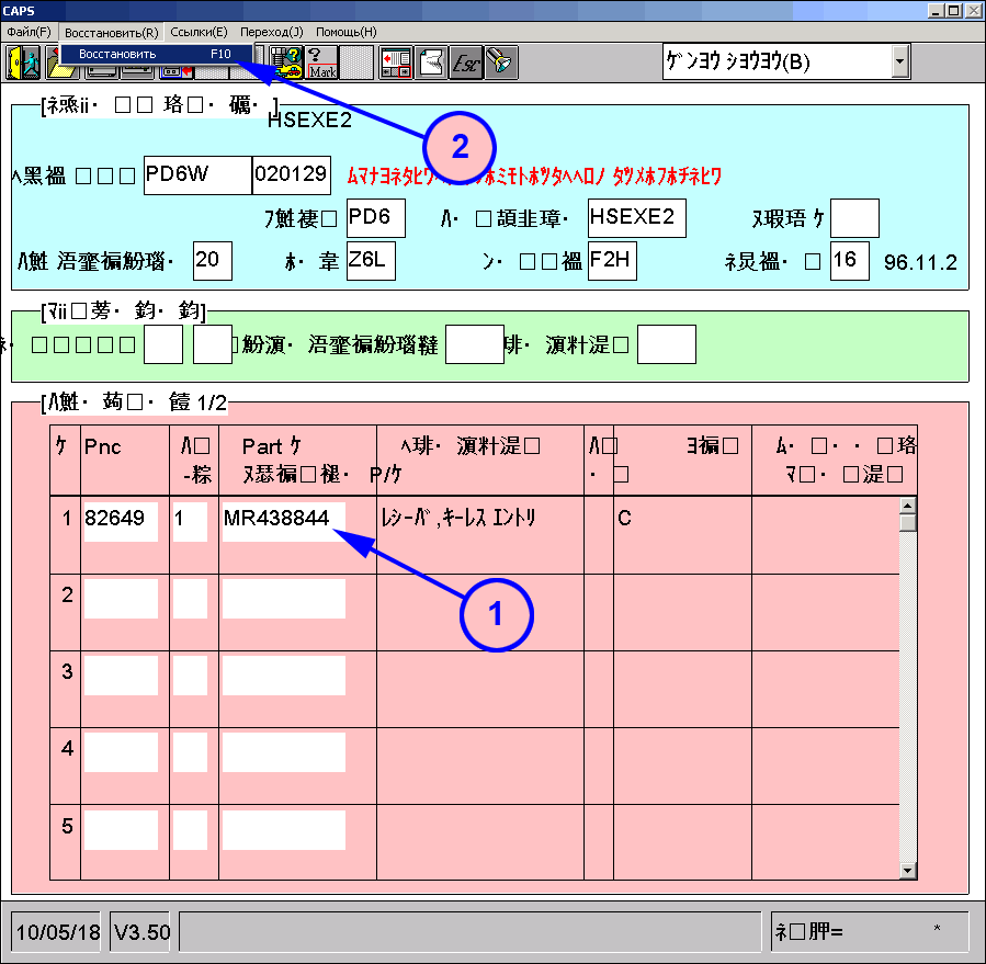

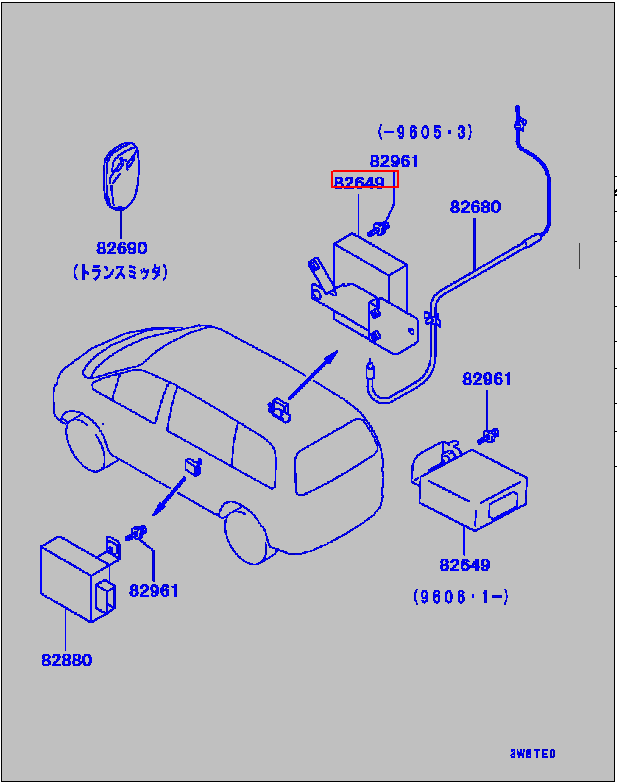

Так вот, если требуется ОБРАТНАЯ задача. По коду запчасти mitsubishi понять где она у нас вообще установлена и что это такое. Ну, "что это такое" можно при наличие интернета легко найти через поисковые системы и интернет-магазины, дающие названия, а вот как понять, где это у нас находится? Рассказываю.
Ну, как установить, запустить CAPS, ввести номер кузова и полюбоваться комплектацией и реальной датой выпуска вашего любимого авто вы уже знаете, на этом останавливаться не будем.

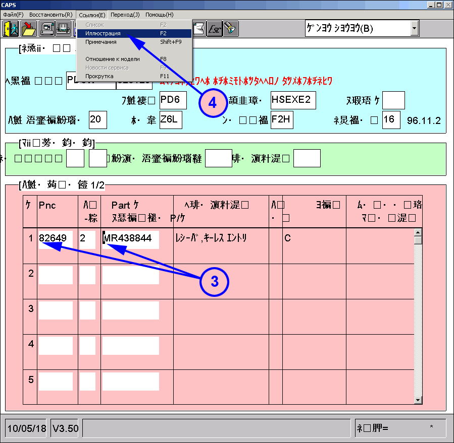

Теперь вводим в поле Part (нижняя розовая часть окна) наш код, в моём примере MR438844 БЕЗ ПРОБЕЛОВ!!! (1) и нажимаем F10 или через меню Восстановить(R ) (второе слева в списке главного меню) и там единственную команду Восстановить (F10) (2).
При этом, если данная деталь на этой машине есть, CAPS выдаст нам Pnc (№ картинки) и количество этих деталей в автомобиле.
Теперь ставим курсор на строку, где уже есть не пустые Pnc и Part (не важно в какой из столбцов, важно именно на эту строку) (3) и нажимаем F2 или через меню Ссылки(E) (третье слева в списке главного меню) и там команду Иллюстрация (F2) (вторая сверху) (4).
В результате мы окажемся на соответствующей картинке капса, где искомая нами деталь будет выделена красной рамкой - ошибиться невозможно.
Пользуйтесь на здоровье, дорогие одноклубники. :)
