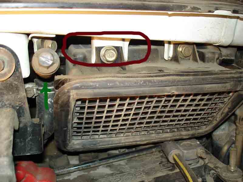

Hunter.ru Опубликовано 19 ноября, 2006 Жалоба Опубликовано 19 ноября, 2006 Вопрос не в тему, но где-то рядом. Куда в булке заливать ОЖ, на радиаторе нет пробки. Неужто через расширительный бачек? Тогда как соблюсти при заливке уровень в расширительном бачке, ведь трубка в радиатор идет выше максимальной отметки? Или залил, а потом лишнее спускать?
kva Опубликовано 20 ноября, 2006 Жалоба Опубликовано 20 ноября, 2006 По идее при такой системе в расширительном 2е трубки 1я снизу расшир бочка толщиной около 20-25мм подходит к двигателю а вторая тоненькая рециркуляционная вот и все наконец японцы начали делать так как у европейцев и даже на вазах типа 08-09 кстати такая система мне больше по душе чем пробки на радиаторах хотя не особенно принципиально но + в том что расширительный расположен всегда выше головки те вероятность завоздушивания локального перегрева меньше.Заливать надо через расширительный и не спеша чтобы воздух успевал выходить на некоторых движках даже болтик есть в самой верхней точке например на опеле либо воздух выходит через тонкую рециркуляционную трубку короче заливай примерно со скоростью 1 литр 15-30 сек
Roxer Опубликовано 20 ноября, 2006 Жалоба Опубликовано 20 ноября, 2006 Заливается именно через бачек, причем снизу у него 2 трубки потолще и потоньше. А самая верхняя тоненькая трубочка служит для того, чтобы в радиаторе не оставалась воздушная пробка (она выходит с самой верхней точки верхнего бачка радиатора. Для выпуска воздуха из системы, есть болтик слева от воздухозаборника печки. Это самая высокая точка всей системы охлаждения. На фото он показан зеленой стрелкой
