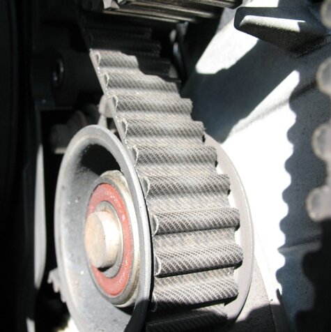

3. Наклейка сбоку на панельке. хочется верить что это километраж замены ГРМ сейчас на спидометре 116200post-1762-1187439402_thumb.jpg обрадуйте или обламайте.
ну икак положено.. с чего начинать?
возможно это ТО, но вот менялся или нет ремень не знаю...только вскрывать и проверять, лучше проверить.....паки все что угодно могут написать и наклеить....ну начинать нужно как обычно замена всех жидкостей и расходников (масла, ож, тормозуха, колодки, кондей и т.д.), свечи, акум, и пр....
машину привёз через знакомого, вариант наклейки чего левого исключён, тока если японцы не наклеили.
как проверить живость ремня ГРМ? что внисмать и как смотреть?

Если не хочеш лишних проблемм и если надо себя обезопасить от лишних затрат в будущем то меняй всё= ремни, масла, всю расходку (фильтра и прочее).Неизвесно кто и как ездил и сколько она до тебя стояла. B)

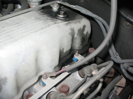

коробка с задней стороны влажная такое ощющение что из под прокладки чуть пропускает.
та же история с верхней крышкой движка такое ощющение что прокладка чуть пробита и пропускает гдето..

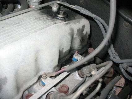

вопрос по поводу потения коробки и крышки клапанов и подтекания отттуда масла. насколько это страшно?
потому как на земле нет ни одной капельки, если менять прокладку, насколько это сложно?

вопрос чайника, как поменять прокладку под крышкой клапанов,
чем черевато где засады, на вид там 2 болта и всё.. а как в реале.. если можно последовательность работ..?

На этот вопрос хотел вчерась еще ответить но забыл так вот клапанная крышка снимается проще не куда.
Порядок снятия клапанной крышки:
1. Чтоб было проще снимаеш водительское сидение и плату под ним (с ручником) на все про все 15 мин.
2. от клапанной крышки откручиваеш вакуумные трубки ключ на 10
3. Открути воздуховод от фильтра к турбине (металлическую трубу) держится двумя болтами на М8 (ключ на 12)
4. Открути два верхних болта лобовины чтоб ее можно было чуть чуть отогнуть при снятии клапанной крышки.
5. Откручиваеш два болте крепления крышки.
Когда снимеш крышку есть два способа устранить протечку:
1. Снять старую прокладку и промазать с двух сторон герметиком так же в задней части ГБЦ ести резиновый полукруг (как долька лимона) обычно в этом месте тоже течет так же промаж герметиком.
2. Второй способ более дорогой я б посоветовал купить рем комплект он у нас стоит 1200-1500 в него входят все прокладки сальника и даже прокладка ГБЦ вот если ее возмеш то там все прокладки новые их меняеш и все только я когда по второму варианту менял все равно для верочки промазал герметиком.
Установка клапанной крышки в обратной последовательности ТОЛЬКО УЧТИ что клапанная крышка из дюрали и тобиш достаточно хрупкая поэтому когда будеш затягивать два основных болта не переусердствуй т.к. бывали случаи когда клапанная крышка лопалась.
Удачи! если что обращайся!

Я уже данный процес описал весьма подробно, поиск рулит.
Спасибо большое за инструкции. поменял.. всё получилось. прокладку купил новую у нас чуть меньше 10 дол, корейскую, была ещё китайская за 5ть не стал брать. теперь вот пока всё сухенько и красивенько.

вот фото ремня ГРМ, на вид новый аж вааще, думаю может не менять пока..

Теперь вот пока всё сухенько и красивенько.
Небольшой совет чуть позже через недельку две чуть чуть подтяни болты крепления клапанной крышки т.к. прокладка новая еще немного умнется а то рескуеш через некоторое время опять увидеть подтеки масла.
