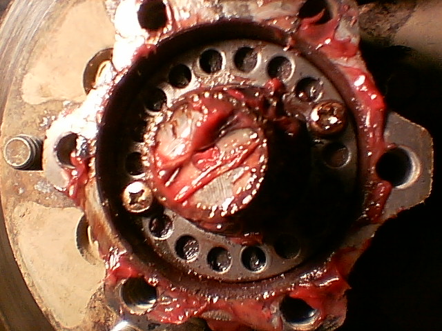

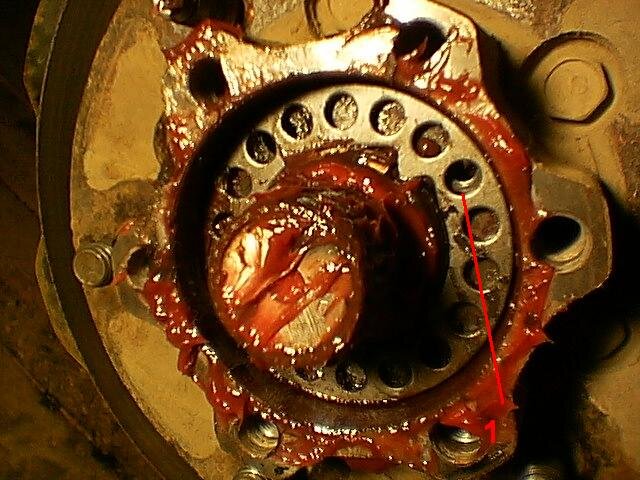

Смазка и подтяжка подшипников передней ступици на делике булке (кирпичь также только болтиков держущих шайбу фиксации гайки не два, а четыре и шляпка потай).
Колесо снимать не обязательно но приподнять на домкрате надо. (я снимаю колесо, мне так удобнее)
Снимаем колпачек , удаляем стопорное кольцо и рег. шайбу , откручиваем шесть болтов передающей шестерни от гранаты на ступицу и тормозной диск ( на кирпиче автолук или ручьной хаб) выкручиваем фиксирующие болтики , удаляем шайбу, выкручиваем гайку, набиваем смазку и все в обратном порядке.

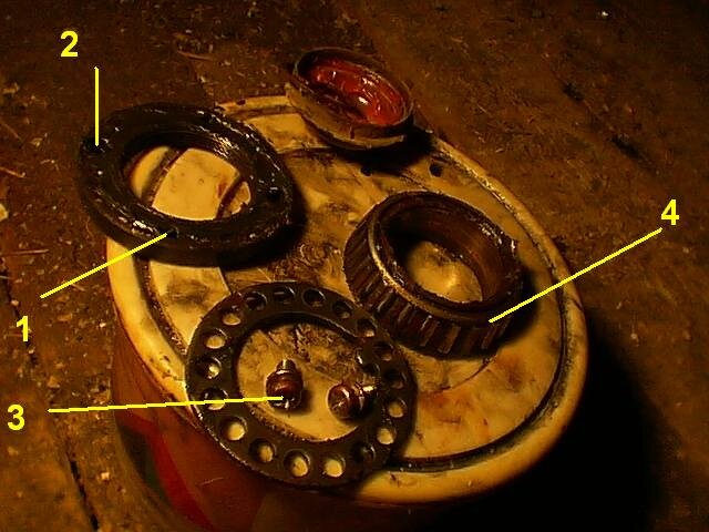

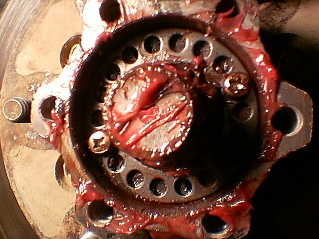

Garre_kiv, а что за приспособа на 4-м фото?

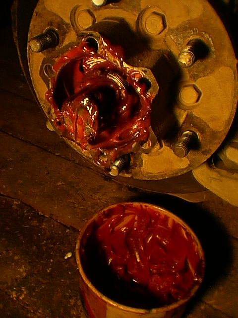

Garre_kiv А подскажи пожалйста, а что это за смазка красная. И попутный вопрос чем лучше мазать ступицы.

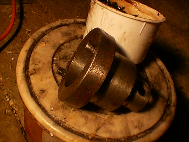

Ну я так пологаю что это ключ для отворачивания гайки крепления подшипников которая на фото № 3 под цифрой 1
Девяткин, и если такого ключа нет то и соваться нечего получается? Или можно как то обойтись без него?
У меня ни когда в жизни такого ключа не было всегда вырушал бородок с молотком там на гайке очень много отверстий часть из них с резьбой так вот выбире пару отверстий в которых нет резьбы приставь к ним бородок под 45 градусов и окуратненько молоточком постучи открутится как миленький Темболее гайка там очень легко закручена т.к. ей и регулируется степень зажатия подшипников Я когда первый раз подтягивал подшипники отогнал на СТО так они там тоже так же делали после этого несколько раз уже делал сам.
Ключ я себе сделал из плоскогубцев, снял пластмассовые ручки кончики ручек на наждаке подтачил, чтоб входили в отверстия, а между губок вставляю вороток, и кручу.
Мазать лучше шрузом, но я мажу литолом смешанным с маслом или дикстроном до состояния сметаны, во первых зимой не мёрзнет, во вторых не сохнет так сильно. а то смазка бывает размажется по стенкам и подсыхает.и потшипники на сухую почти крутятся. а так они всегда в маслице.
